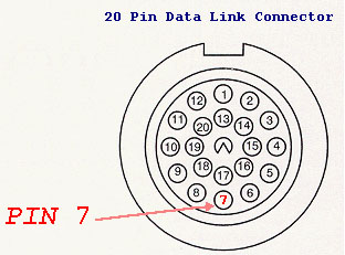

    io integrerei anche il reset per le e46 99-2000 con obd 1...
    1. trovare la presa obd 20 poli. sotto il cofano,nella vasca vicino al connettore per la batteria,dal lato passeggero.
    una volta aperto il tappo si presenta così...
    2. girare la chiave in posizione 2
    3. per OIL RESET, ponticellare con un pezzo di filo PIN 7 and PIN 19 per 3 secondi.
    4. per inspection 9 secondi....
    5. spegnere e riaccendere per verificare se il reset è avvenuto!:mrgreen:
