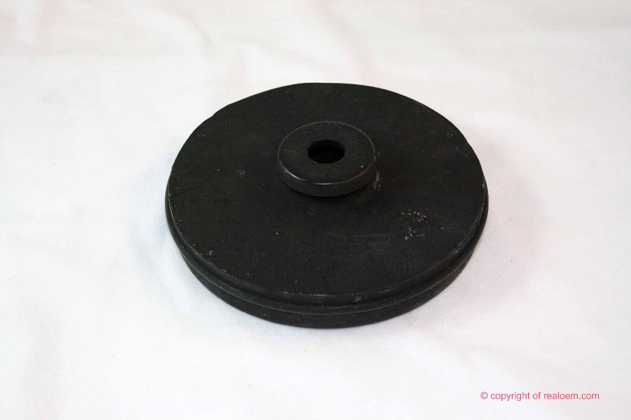

    Fantastico. Consigli gli spessori in platica o in alluminio? Mamma bmw o ricambi generici?
    Grazie ancora
  4. Cruel Intentions
    18.642
    1.274
    6 Febbraio 2007
    24.377.552
    320i coupè E36, C2 HDI
    io ho conosciuto solo quelli in plastica originali BMW
    codice dovrebbe essere 33531091599 per un pezzo singolo

    Ma queati non sono di quelli che si inseriscono tra le spire, o sbaglio?

    no si mette sopra la molla

    Mi appresto a fare il lavoro, comprati gli spessori. Mi confermate che vanno messi nella parte superiore della molla, e non inferiore? Si incastrano oppure vanno messi contemporaneamente alla molla per far sì che non caschino?

    si, quelli nella parte in basso della molla sono diversi, hanno una punta su cui si incastra la molla.
