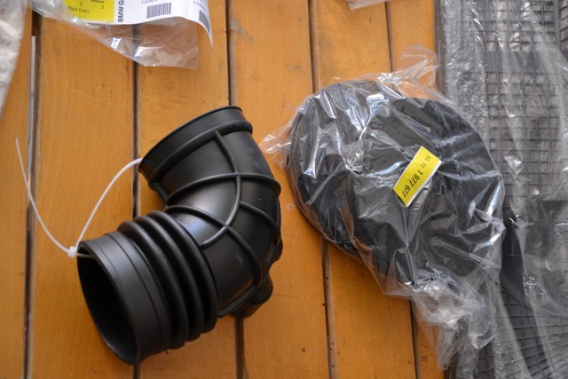

    Gli spessori bmw dovrebbero essere questi:

    esattamente io ho le foto da nuovi ma senza aprire la busta (sulla destra)

    Ah quindi tu li hai, mi sono perso qualcosa :D /emoticons/biggrin@2x.png 2x" width="20" height="20" />
    Li hai montati? Alzano effettivamente di 2cm?
    ho anch'io quel soffietto di scorta :D /emoticons/biggrin@2x.png 2x" width="20" height="20" />
