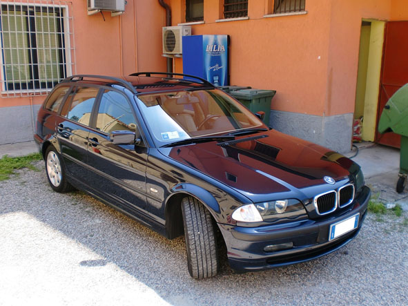

    Ciao Ragazzi, ho guardato il fantastico reportage per riparare la chiave d'accensione delle E46, però purtroppo non riesco a risolvere la questione e cioè:
    Ho una 320 d station wagon del 2001, ho aperto entrambi le chiavi perchè non vanno più, ho sostituito le 2 batterie con 2 originali della stessa identica marca e fatto le varie procedure più volte, però adesso mi ritrovo con una chiave che proprio non va più e l'altra invece che chiude ma non apre la macchina e apre solo il baule.
    Qualcuno mi può aiutare. Grazie[​IMG]

    è un problema di relè nella centralina modulo base...se vuoi posso sostituirteli...
