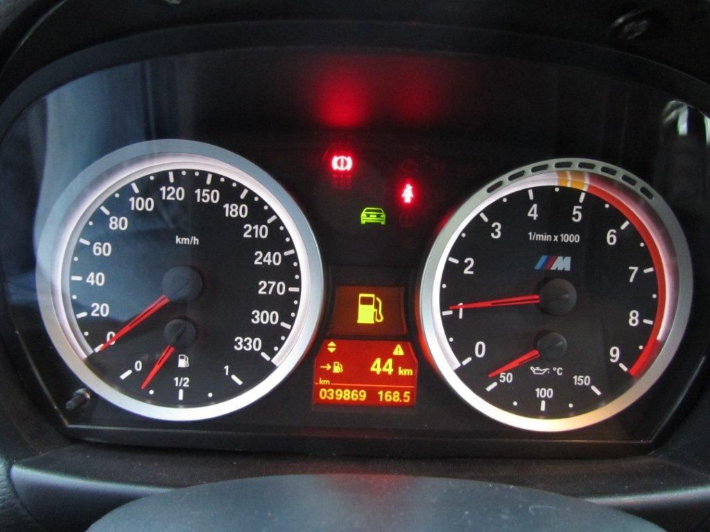

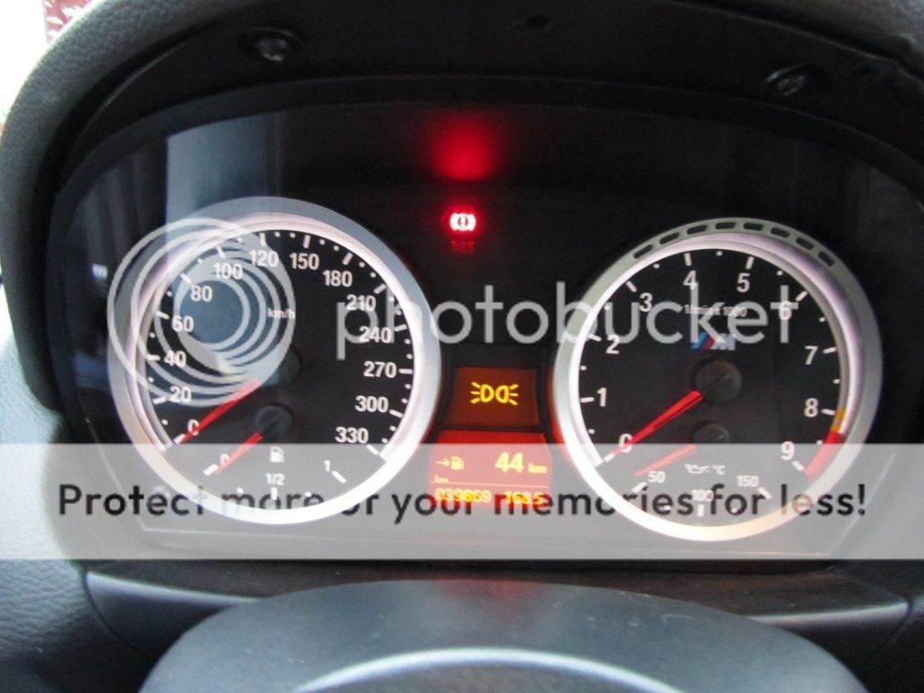

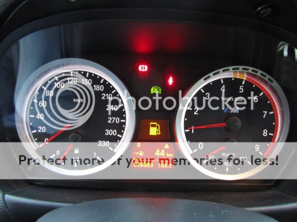

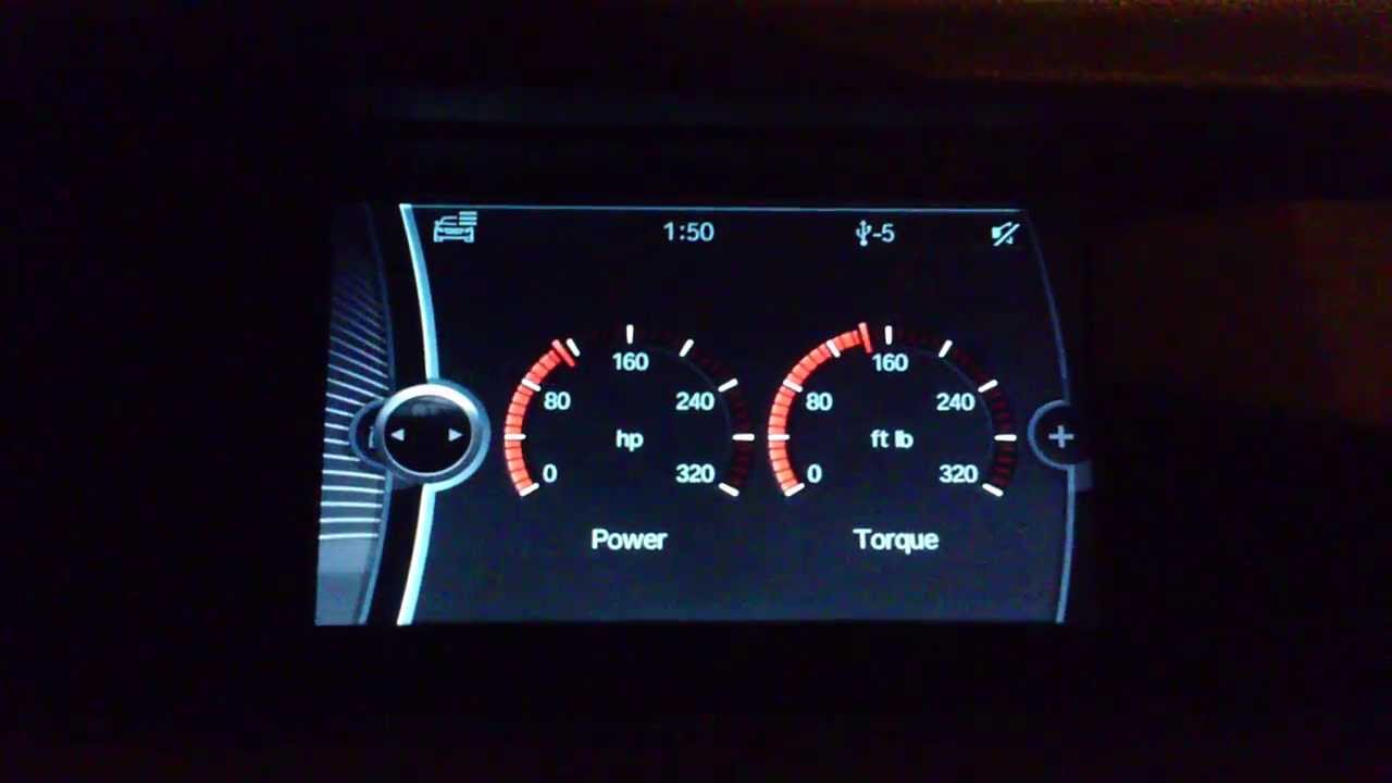

    .......perfettamente funzionante ed esce comunque anche in digitale ?? Vero che tu hai messo quello col radar però.....:-k
    Sul benzina c'é la temperatura olio: sui naftoni si comporterebbe come economizzatore classico, o non funzionerebbe ??
    E, sinceramente non ricordo per il diesalaccio, ma sul benza c'é "dinamica" anche la REV: funzionerebbe ??!? :mrgreen:

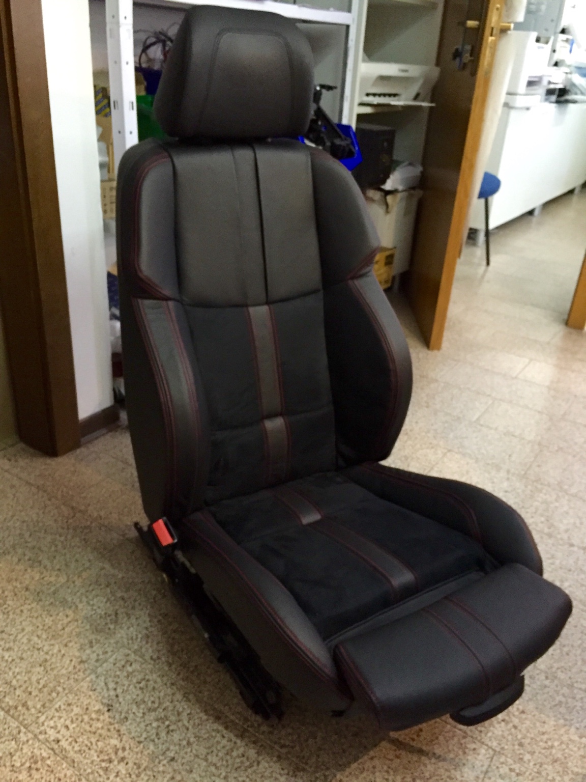

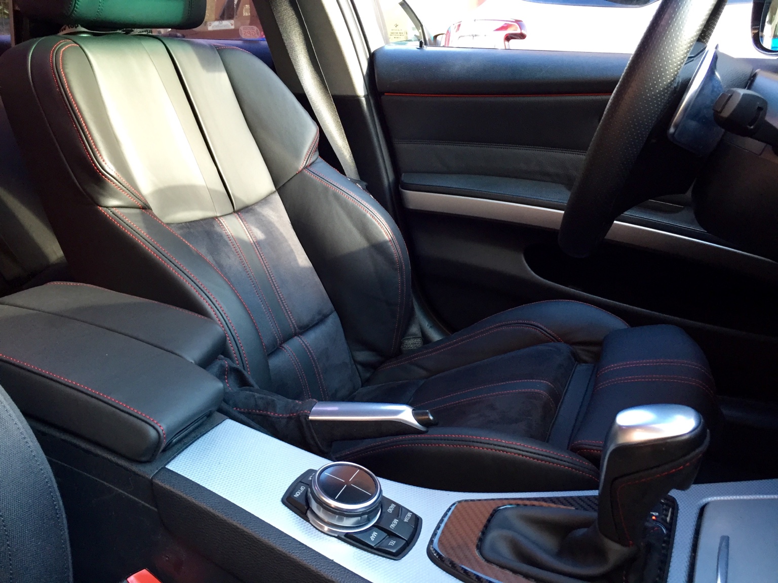

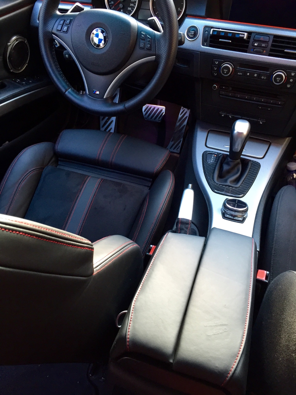

    ....beh, lo schienale lo vedo, ma non riesco a capire la seduta: mi pare "normale" M-Sport (trapianto ??) o l' hai fatto arrivare dall' America ?? Oppure hai adattato quello di una E92 ........ che sarebbe MOOOLTO più interessante: foto di come hai fissato la cintura e, escludendo che tu avessi i sedili elettrici nativi, perfettamente funzionante ?? In questo caso interessante anche sapere se VFL o LCI ?? :D /emoticons/biggrin@2x.png 2x" width="20" height="20" /> :D :D /emoticons/biggrin@2x.png 2x" width="20" height="20" />
    Ho preso sei normali sedili sport in tessuto e gli ho convertiti in sedili M3 in pelle. Li ho personalizzati a modo mio, con le cuciture rosse, ti mando un paio di foto[​IMG][​IMG][​IMG]

    .......ma quindi funziona sulle 4L la visualizzazione analogica ??
    ......e la rev-line ?? Mi pare che anche il 335d l' abbia, oltre che 335i ed M3 ........
    MOLTO teoricamente, montando qualche sensore, potremmo avere anche questi, nei ns. CIC !! :mrgreen:
    Altra domanda stupida ...... ma dal cambio di iOS, come kaiser si fà a vedere ancora gli mp4 sul CIC ??!? :-k
    ......quindi li hai lasciati manuali o parzialmente elettrici ??
    Ma non era più semplice cercare di fissare la cintura alla base, se hai utilizzato quelli di una E92 ?? :-k

    si, la lancetta funziona, è solo una questione di codifica, infatti sulla mia va perfettamente. La rev-line è solo per M3. Io sulla mia ho anche i display sportivi, viene comandato dal CIC, ma non è possibile per quelle prima del 3/2007, io invece ho montato l'NBT è fuziona perfettamente anche sulle vecchie, tutto in base al tipo di emulatore che prendi per NBT su E9x. I sedili sono E91, non ho fatto nessuna modifica cintura, plug &play

    Ma non sono in abbinamento all' Efficient Dynamics ??
    Dove li prende i dati l' NBT ?? :-k
    Sì, però gli hai messo lo schienale da, suppongo, una Coupé ...... giusto ??
    Ma la seduta non ha fianchetti e lombari elettrici ?? Mai visti gli M-Sport tutti manuali !!

    I dati li prende dalla centralina motore. Lo schienale del sedile è del M3 E90, infatti prima erano manuali ma convertiti ad elettrici

    Mmmmmh, ma allora perché non si riesce col CIC ?? Hai cambiato anche la centralina ?? :-k
