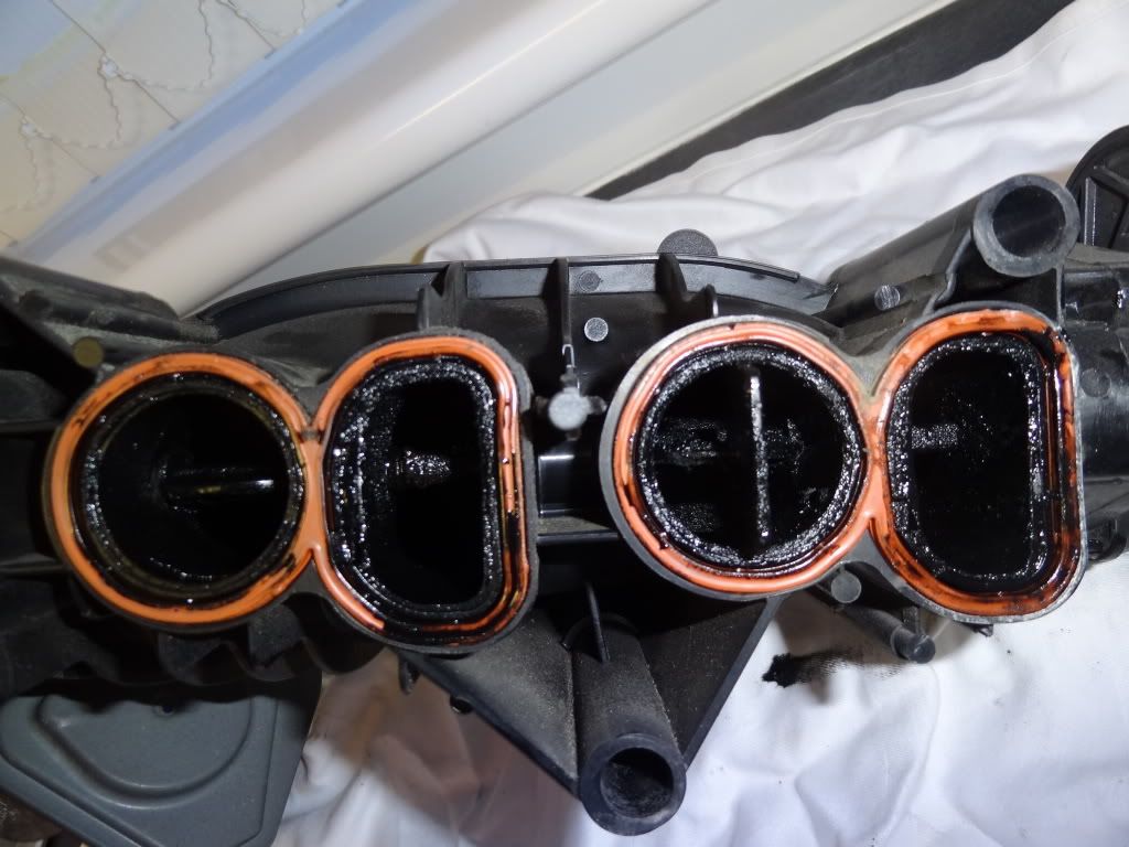

    i catalizzatori non si intasano! al limite perdono le loro caratteristiche dopo 10 anni ma non si tappano sempre di più come i dpf. mantenere un catalizzatore, anche se "sportivo" nel 2016 è una scelta giusta, visto che parliamo di un dispositivo che contribuisce ad un massiccio abbattimento di emissioni inquinanti, al contrario del dpf che fa solo danni, sia all'ambiente che al motore.per DeNOX cosa intendi? la valvola egr? per me è una cosa da debellare insieme al dpf visto che porta a questi risultati...

    fuliggine accumulata >:>
