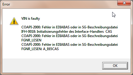

    l inpa non posso utilizzarlo perchè ho, come dire, una versione non completa che non mi fa fare la diagnosi....forse dovrei provare con un altro pc pulito...su questo ho pasticciato troppo forse...

    oh cavolo! il file fsw_psw non era vuoto!! ma pieno di strighe apparentemente di codifica di una E65 limousine !!! Cazz....scendo subito a provare!!! :D /emoticons/biggrin@2x.png 2x" width="20" height="20" />

    La speranza e' durata poco....vin is faulty...rimane il mistero di come siano finiti dati di una e65...

    Sempre gli stessi errori di post 262?
    Stai facendo qualche screenshot? Usa PicPic e reinserisci le immagini così si vede se gli errori sono sempre quelli o no.
    Hai fatto una installazione pulita o no?

    Si si o errore e' sempre quello e l istallazione era pulita scaricata da internet e istallata un 12 13 volte...

    Ho provato a fare la procedura con il cavo staccato e vengono visualizzati gli stessi errori che hai tu. Quindi penso siano degli errori "standard" in caso mi assenza di comunicazione.
    Quando colleghi l'interfaccia all'auto il led sulla stessa si accende?
