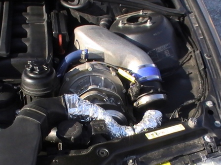

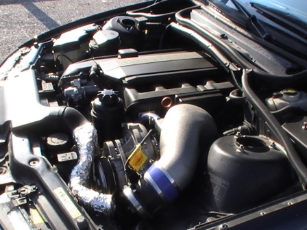

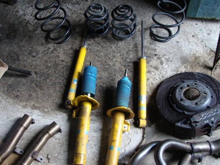

    [​IMG][​IMG][​IMG]
    se ti può essere utile, queste sono state le mie modifiche, l'unica pecca e l'impianto frenante, e 10 pompanti, ma frenava come un mono pompante.... nn comprate mai tar ox... per il resto la mia andava che una bomba, teneva il passo di una M e46, lo scarico completo ss e l'assetto b8 sono stati il miglior aquisto fatto vicino alla macchina, spero di esserti stato utile:wink: ps. li nn avevo montato il filtro, perchè nn ci stava, la mia era restyling, il kit era proggettato per le pre... quindi con la modifica dei fari nn entrava, poi dopo ho risolto

    allora, il mio compressore era un asa compressoor Mk1, quindi primo step di 4 se ricordo bene,
    aumentava la potenza da gli originali 231 a 286cv, e la coppia da 300nm a 370, ma nel mio caso l'incremento e stato maggiore, visto che avevo la linea di scarico completo supersprint, dai collettori in giù, ed ho riprogrammato la centralina via seriale, anche se nel kit ci sta un modulo aggiuntivo asa tronik... mi sono trovato meglio nella prima opzione
    per il compressore ho speso 5000€ + 1000 di montaggio, + 3000 di freni+ 800 di assetto+ 4000 di scarico#-o alla fine la rullata al banco ha dato 310cv al motore con 350nm di coppia, la macchina era assettata benissimo, e teneva il passo di una M, mancava la cosa più importante, ossia un autobloccante meccanico, che nn ho fatto in tempo e comprare perchè ho preso la M:mrgreen:
    impressionante e stato quando ho smontato lo scarico per rimettere l'originale, nonostante il compressore, la macchina sembrava ferma:eek:
    cmq se vuoi un consiglio, lascia stare ste cassate turbo, e guidala come e adesso, metti uno scarico mappa e filtro, assettala per benino, e vacci in pista, impara aguidarla così come e, ti emozionerà allo stesso modo fidati,
    per i soldi che ci dovresti spendere vicino, nn ne vale la pena, compri direttamente una M3 usata e46:wink:
    degli altri step nn te ne ho parlato prorio, perchè la spesa aumenterebbe il doppio gia dal secondo:lol::wink:
