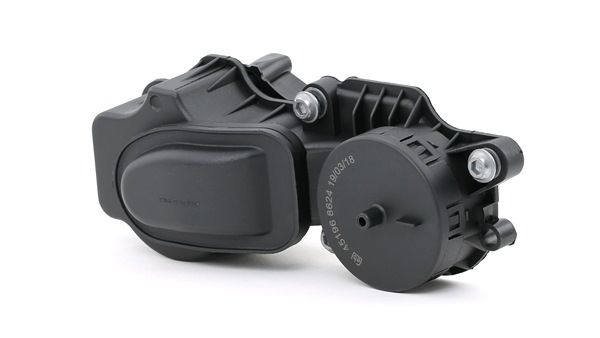

    un certo trafilamento d'olio dalla turbina che affluisce all'intercooler, e dà luogo a trafilamenti visibili come mi sembra lamentavi, è da considerarsi normale se mettiamo in conto che il filtro separatore dei vapori oleosi non è stato cambiato di recente.
    si tratta del decantatore, o meglio (speparatore, nel caso della 136 cv)
    un dispositivo che deve separare i vapori gassosi da quelli oleosi provenienti dallo sfiato del basamento, che venendo re-immessi in aspirazione consentono di non immetterli direttamente in atmosfera.
    diciamo che in un diesel, tali vapori oleosi possono partecipare alla combustione, venendo quindi combusti e rilasciando meno inquinanti.
    un sistema dunque che separa la parte liquida da quella gassosa, normalmente presenti entrambe nel fluido di sfiato del basamento
    il sistema del 150 cv è a decantazione
    si basa di fatto sul far circolare il fluido attraverso un percorso ove per condensa la parte liquida si separa da quella gassosa.
    è quindi teoricamente esente da manutenzione alcuna.
    sul 136 cv, invece, tale separatore sfrutta un vero e proprio filtro in spugna, che in realtà è molto più efficiente, sino a quando però non si intasa..
    la posizione del filtro/decantatore è la medesima sia sul 136 ch sul 150 cv.
    solo che nel 136 cv tale dispositivo funziona egregiamente quando nuovo, o pulito, mentre quandi si intasa provoca una resistenza intesa come permeabilità
    a quel punto, i gas oleosi, non riescono più a venir separati, e l'eccesso di liquido (la parte oleosa) rischia di finire giù verso la turbina, e successivamente verso l'intercooler
    questa evenienza, provoca 2 fattori deleteri
    1, il più grave; la girante viene bagnata dall'olio, con possibili problemi di cavitazione (deterioramento quindi della girante stessa)
    2; imbrattamento dell'intercooler, che riduce il suo potere di scambio termico, e di conseguenza la sua efficacia, peggiorando le prestazioni in virtù del rapporto volume-comburente che la massa d'aria consente in funzione della sua temperatura
    (temperatura più bassa equivale a una percentuale maggiore di comburente a pari volume d'aria aspirata)
    quindi, come consigliava giustamente fede84, darei un occhio anche al filtro separatore.
    sappi che in bmw non è prevista la sua pulizia,
    ti vendono tutta la carcassa in plastica che lo contiene, o se ti va bene il filtro con il suo scheletro in plastica.
    ma sappi che è esattamente come un filtro di una moto,
    un cilindro di gommapuma che avvolge un reticolato cilindrico in plastica
    basta lavare la gommapiuma nella benzina e soffiarla, per ripristinarne sia l'originaria permeabilità che il potere filtrante
    se non l'hai mai pulito è probabile che i problemi di trafilaggio d'olio in direzione turbina siano dovuti a quello
    io quando comprai la mia aveva 90 mila km, e tale filtro era talmente incatramato che praticamente non funzionava più.
    il filtro è questo, o comunqe se originale, uguale a questo
    https://www.banggood.com/it/Crankca...goVQ8U-cqphLUYsaArd-EALw_wcB&cur_warehouse=CN
    la scatola di plastica che lo contiene, è questa, o quantomeno è fatta così, quindi la individuerai senza problemi
    il filtro da lavare si trova nella parte cilindrica
    importante anche controllare che la guarnizione che agisce come una valvola unidirezionale posta appena sotto al coperchio rotondo funzioni
    (non ricordo bene se ci sia anche una molla, ma comunque una volta che apri l'involucro cilindrico di plastica e ci guardi dentro, capirai subito come funziona tutto l'ambaradan, e saprai valutare se i componenti sono rotti o meno)
    tale scatolotto se ricordo bene sta nei pressi del filtro dell'aria (un pò sotto forse)
    so che io ad ogni tagliando, in occasione dello smontaggio filtro aria, approfittavo per smontare e lavare anche il filtrino separatore vapori olio.
    (operazione non molto contemplata dalla manutenzione ufficiale, quindi poco probabilmente effettuata durante i tuoi 300 mila km)
    sappi che io facevo il tagliando ogni anno (circa 15 mila km), e tale filtro lo trovavo quasi pregno di residui, quindi non più efficiente al 100%
    immagina come potrebbe essere dopo 100, 200, o più migliaia di km

    Scusa ma non ho capito una cosa, se volessi mettere il filtro vapori, quello a decantazione, è uguale e lo posso mettere?

    Sebbene abbia sicuramente ragione @(marzo) quando dice che il ‘vecchio’ filtro vapori con filtrino in spugna sia migliore del ‘moderno’ a decantazione...la comodità di non dover fare manutenzione vince sempre ;)!
    Quoto! Vai di filtro a decantazione!

    no..
    la turbina del 150 cv è tarata per lavorare ad una pressione di 1,2 bar costanti e 1,5 di picco (quei pochi secondi di overboost)
    quella del 136 cv per lavorare ad una pressione di 0,9/ 1 bar costanti, e 1,2 di picco
    se monti sul tuo motore quella del 150 cv, il sensore di pressione nel collettore limiterà le pressioni in base al regime rotazionale e al carico esattamente come montando la turbina originale (operazione quindi inutile)
    per montarla con vantaggio dovresti riscrivere le mappe relative nella ecu,, ma a quel punto conviene riscriverle usando la turbina del 136cv, notoriamente più affidabile.
    il filtro non ti serve.
    quello originale è identico a quello del 330d, che ha però un riempimento volumetrico di una volta e mezza rispetto al tuo motore.
    quindi, se basta per il tre litri, per il tuo basta e avanza.
    il condotto libero anzichè quello che incorpora l''egr va bene
    l'avevo costruito anche io sulla mia

    Boh non sapevo fosse più affidabile, tanto meglio quindi, tengo tutto quello che c'è senza spese inutili
    Io intendo un filtro aperto, o sportivo se preferisci, che centra quello del 330 se sappiamo poi che è identico?
    Sappiamo bene quali sono le caratteristiche del filtro in carta, il mio pensiero era di sostituirlo con qualcosa di diverso, cotone, spugna, adamantio... insomma uno non di carta
