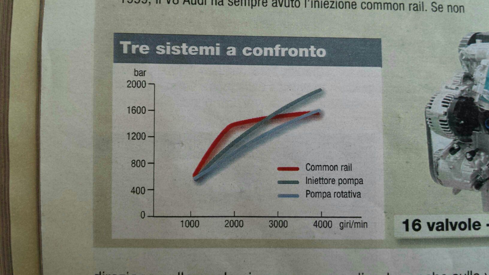

    ma nel PDE la camma comprime il gasolio, quindi comprime tanto al minimo che al regime massimo... no?
    io ricordo quel grafico con le pressioni a confronto al crescere dei giri, a confronto c'era pure la pompa rotativa, e a memoria ai bassi spingeva più di tutti proprio l'iniettore pompa.
    Ma non vorrei ricordar male

    magari ricordo male io eh..
    ma il diagramma di cui parlavo mostrava un innalzamento della pressione in funzione dei giri.
    la domanda che ti poni me la son posta e me la pongo tuttora pure io.
    (anche io per logica direi che ad ogni giro la pressione sviluppata sia la stessa)
    ma evidentemente, o non è così, o la pressione viene "utilizzata" diversamente in funzione del regime.

    il grafico è riferito alla pressione di iniezione in camera,ed è corretto.
    Si può notare che col CR la pressione è quasi stabile su tutto l'arco utile, mentre nel PD la pressione è proporzionale al regime rotazionale.
    (e che al minimo o bassi regimi è decisamente inferiore al common rail)
    ( quindi la "brutalità" dell'erogazione del PD ai bassi regimi non è dovuta alla pressione di iniezione)

    ....già... ho sempre pensato sbagliato...
    Mi resta da capire tuttavia perchè...
    se la camma comprime, farà lo stesso al minimo che a 4000 giri... ??

    Perchè con il pumpe duse si ha un incremento della pressione di iniezione al pari di come erano le "vecchie" pompe di iniezione meccanica trascinate da rinvii sullo stesso albero a camme o tramite cinghia dei servizi.
    Più aumenta la velocità, più "aumenta la pressione"

    mi sembra di avere letto che la pressione sia proporzionale al quadrato della velocità di rotazione; se si tratta di pompe centrifughe; nel caso di pompe volumetriche...non saprei con precisione , ma potrebbe essere lo stesso
