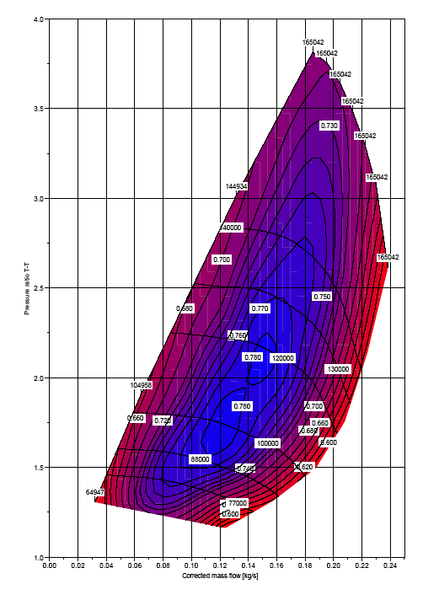

    GTB2260VK, guardate che spettacolo....
    GT2260V, vale questo come riferimento.

    Il grafico della gt2056v non è da meno....e poi per sfruttare a pieno la 2260 devi cambiare pompa come ben sai....inoltre la gtb sopporta ben altre pressioni,quello è il vantaggio micidiale,che assieme alla pompa diventa mostruosa come si vede bene nei tuoi video....

    però il diagramma postato qui sopra non riguarda la gt2260v
    e non la trovo nemmeno sul pdf linkato.

    Ora mi serve che qualcuno mi aiuti a leggere questi grafici! :-k
