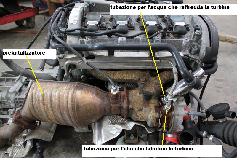

    comunque un sistema valido è il raffreddamento ad acqua della turbina.
    lo montava anche la mia vecchia audi A4 Turbo Quattro prima serie (a benzina ovviamente)
    le egt di un motore a benzina turbocompresso sono sicuramente superiori a quelle di un turbodiesel.
    ricordo che quando iniziava a piovere, se eri in colonna vedevi salire il fumo (vapore acqueo) dal cofano.
    (era talmente caldo che fumava)
    ma era proprio fatta così .
    le temperature nel vano motore erano davvero alte (aveva anche il prekat praticamente nel vano motore, appena sotto al passaruota)
    ciò non di meno, ho tenuto l'auto fino ad un kilometraggio di 220 mila km, e l'ho venduta ancora perfetta (turbina compresa)
    quella sì che era una turbina..
    (e la tiravo pure di brutto ai tempi..)
    quindi il problema del calore eccessivo alla turbina sarebbe facilmente risolvibile adottando un raffreddamento della stessa.
    l'audi aveva anche un radiatore dell'olio bello grosso, e usavo olio molto fluido (0-30)
    il motore era identico a questo.
    come possiamo vedere la turbina oltre al tubo per la lubrificazione ha anche quello per il raffreddamento, che sfrutta lo stesso circuito del motore
    non è difficile.
    non capisco perchè non adottino tale sistema anche sui moderni turbodiesel, dato che ormai le temperature allo scarico sono uguali a quelle di un turbo a benzina..

    Ricordo che tale tipo di raffreddamento venne introdotto quando ci si accorse che molti utenti, con i primi turbo, non effettuavano un corretto uso della turbina (vedi cooldown) quando spegnevano la vettura e, appunto, gradualmente, venne inserito il raffreddamento ad acqua che se non erro, prevedeva la circolazione dell'acqua di raffreddamento anche a motore spento con la vettura ormai ferma. Chissà perchè, poi, lo hanno eliminato?!:-k:-k
    Il liquido di raffreddamento essendo il medesimo del motore, aveva dei cali di livello periodico, oppure rimaneva sempre costante? (rispetto sempre ad un sistema che prevedeva una turbina raffreddata solo ad olio).
    Ultima modifica di un moderatore: 9 Gennaio 2014

    no, no.. nessun calo.
    il liquido di raffreddamento passa nelle canalizzazioni ricavate nella fusione della turbina, ma non c'è nessun contatto con l'alberino ovviamente.
    quindi il circuito è sigillato.
    se ti riferisci a consumo dovuto al calore (evaporazione) nemmeno qui abbiamo cali di livello, perchè l'acqua che passa nella turbina ci passa ad una velocità elevata (a pressione costante il restringimento diametrale provoca un aumento della velocità del flusso)
    quindi mantiene la stessa temperatura di tutto il resto del liquido presente nell'impianto .
    devo dire che la temperatura del liquido saliva maggiormente quando spremevi la turbina a lungo in salita, come saliva anche la temperatura dell'olio.
    ma c'erano entrambi i termometri molto precisi (oltre al manometro pressione olio) e non ho mai raggiunto i valori limite.
    un impianto che funzionava benone, altro che moderne turbine bmw..

    sarebbe possibile fare o progettare un sistema di raffreddamento per turbine fai da te con costi esigui?
  20. (marzo)
    20.930
    4.216
    20 Marzo 2010
    1.763.613.961
    bmw E87 ex bmw E46
    secondo me no
    l'unico sistema fai da te credo sarebbe una sorta di serpentina avvolta attorno alla chiocciola, ma non credo raffreddi granchè il core assy..
    quelle vere invece hanno le canalizzazioni interne che sono vicinissime al punto da raffreddare
