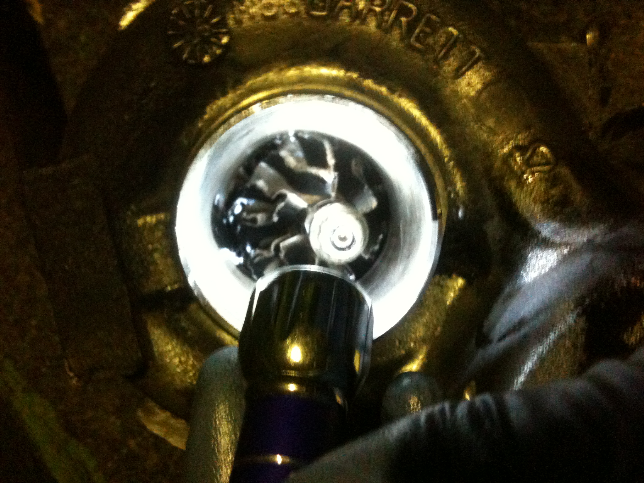

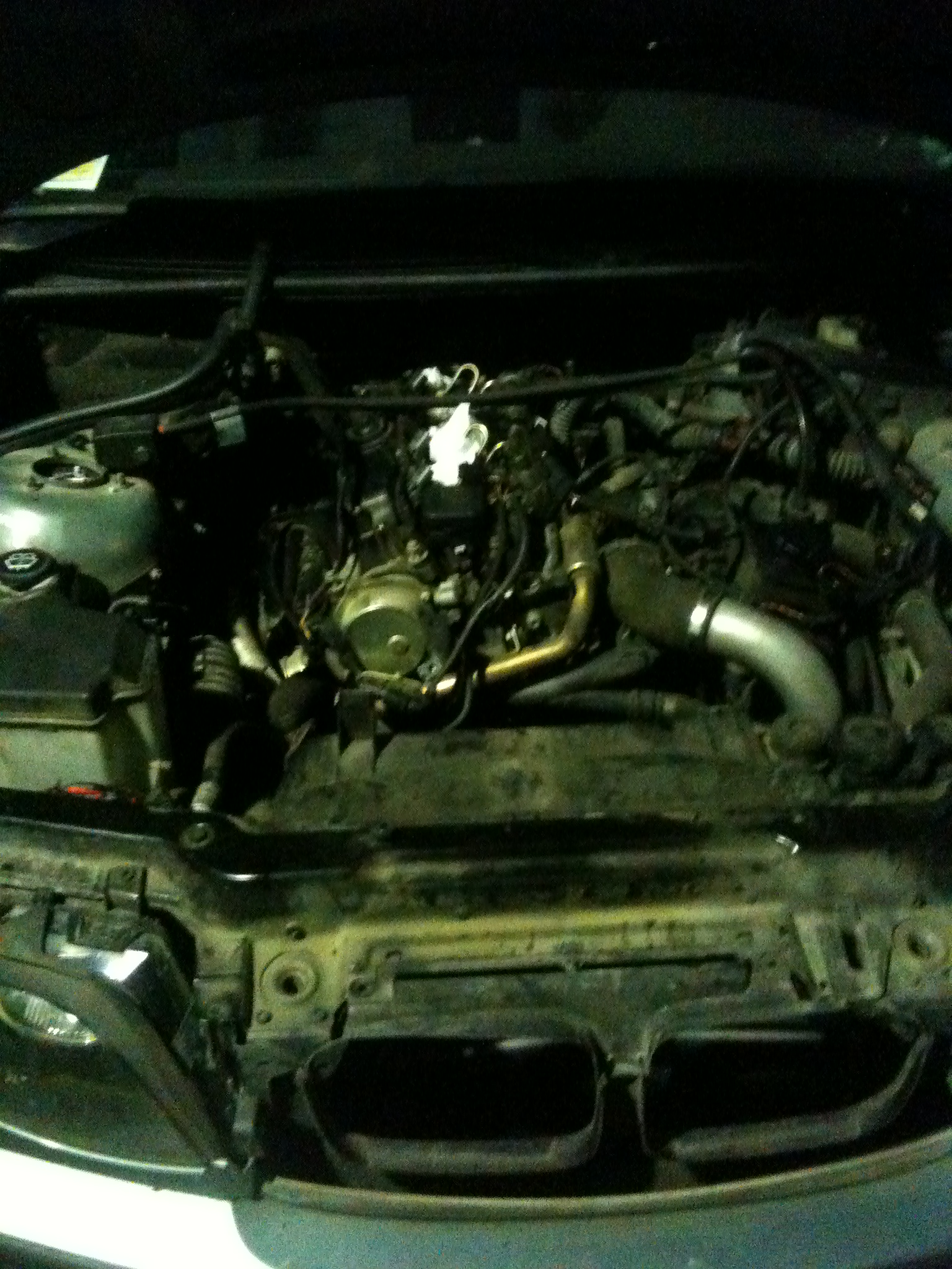

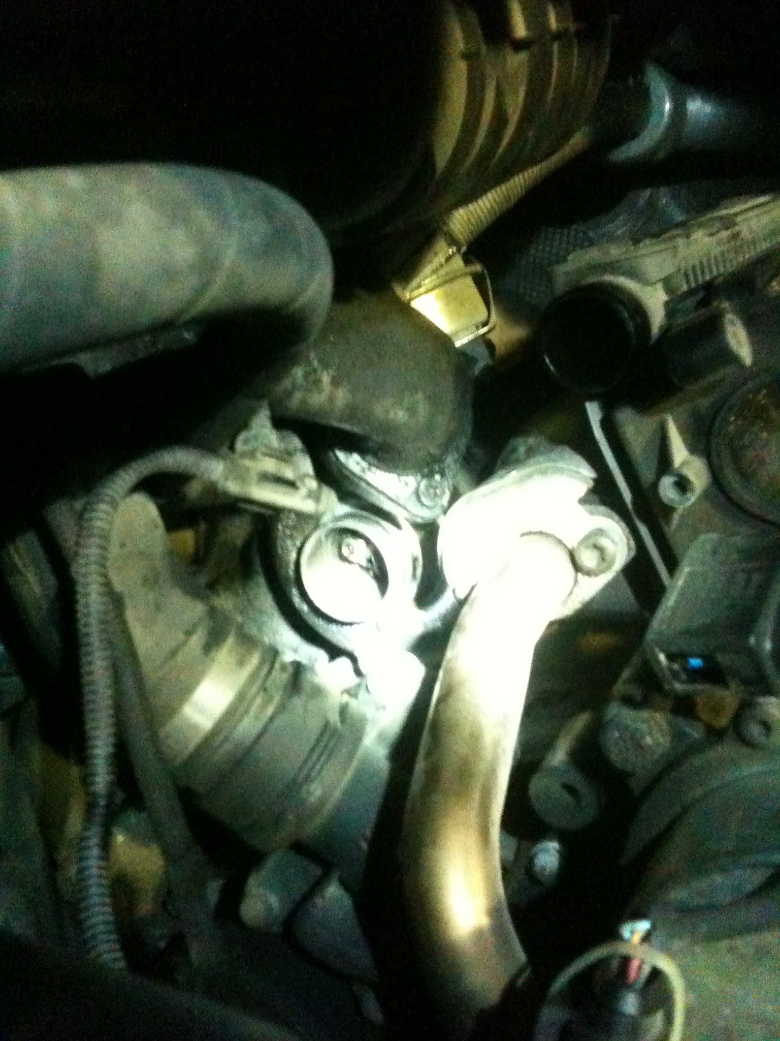

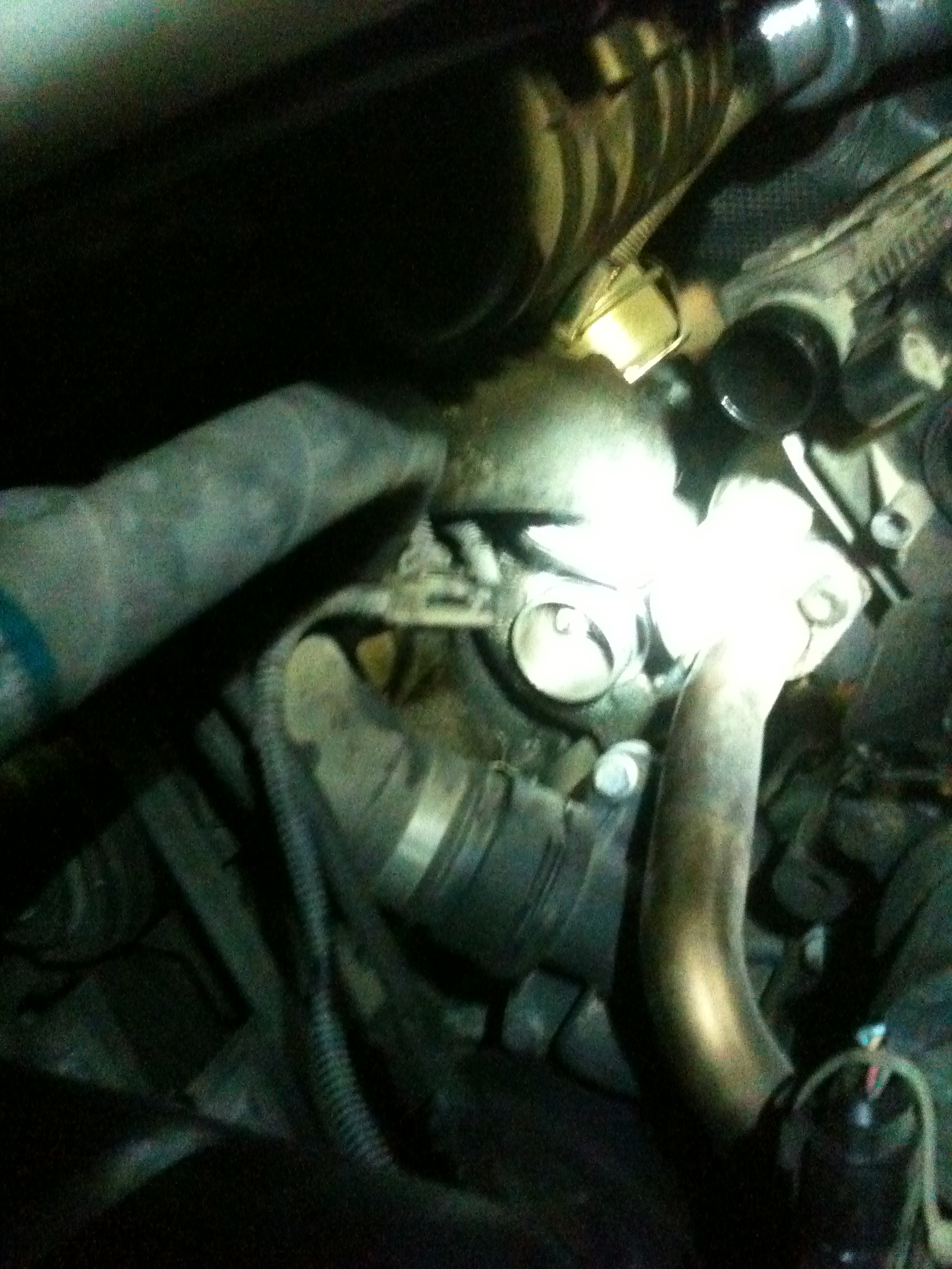

    cmq ieri sera ho iniziato a smontare il motore, per arrivare alla turbina, in un oretta sono arrivato ad un buon punto, la chiocciola di aspirazione è completamente macinata!dentro ci sono anche dei simpatici pezzettini di alluminio!
    l'alberino mi sa che si è smezzato, perchè con il dito lo posso muovere in tutte le direzioni..

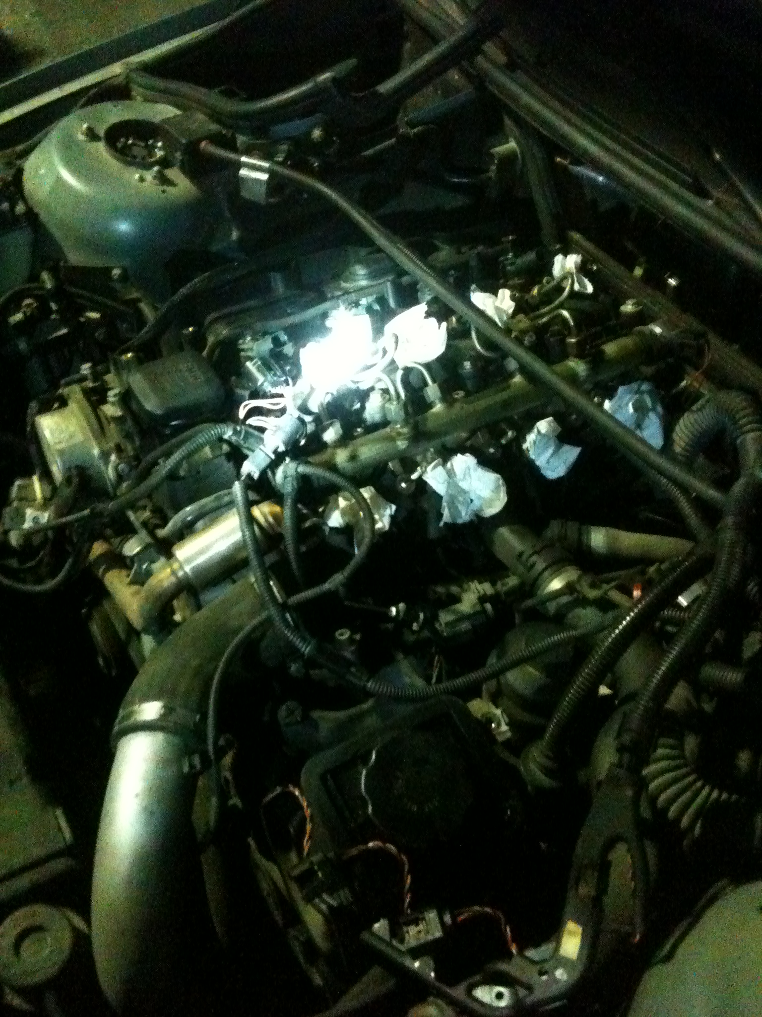

    mi è rimasto da togliere il coperchio punterie, e la canna dell common rail...stasera provvedo con calma visto che da qui in poi vado a fiducia!
    ma una volta tolto tutto alla turbina si dovrebbe accedere abbastanza comodamente.
    cmq ho fatto qualche fotina, qui ho già tolto il collettore di aspirazione
    qui si vede la simpatica girella! lato aspirazione! notare l'asse non proprio centrato!

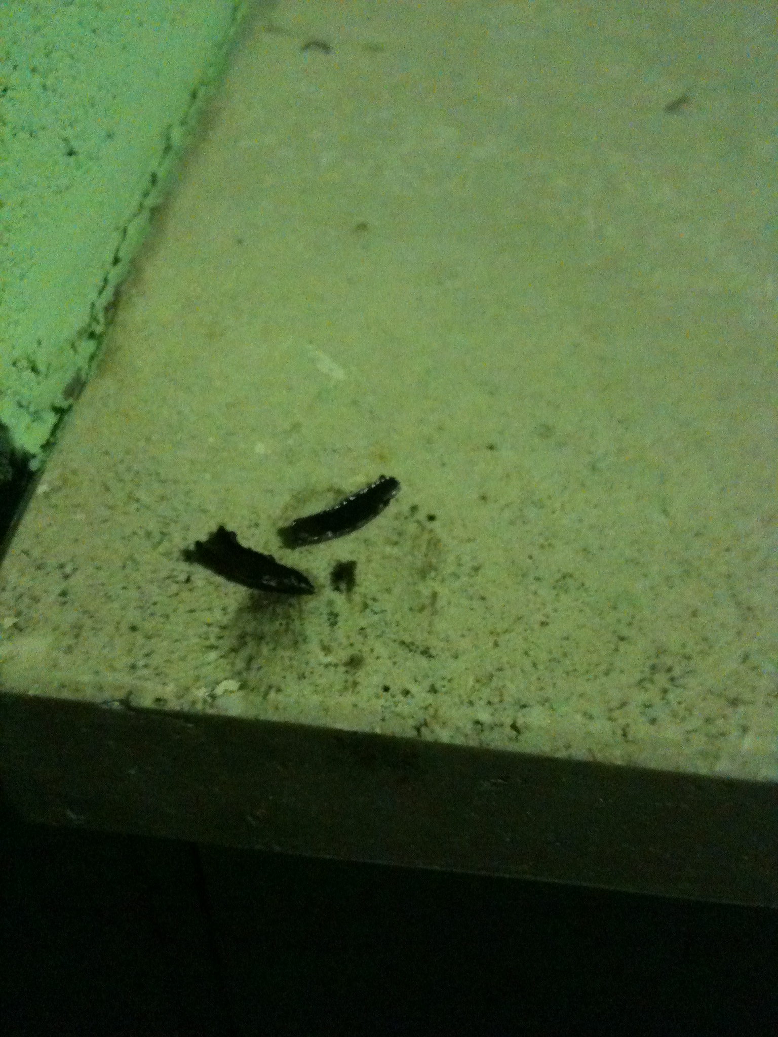

    e questi 2 pezzettini una volta erano le palette della chiocciola di aspirazione!](*,)](*,)
    se stasera non piove (non piove perchè sto smontando mezzo motore in un piazzale..visto che non sono dotato di garage per la macchina) vedo di smontare sta turbina e la porto a far vedere, se si può revisionare....400-500 euro ce li posso spendere, sempre con la speranza che qualche pezzettino di paletta non fosse finito tra cilindro testa valvole....](*,)](*,)

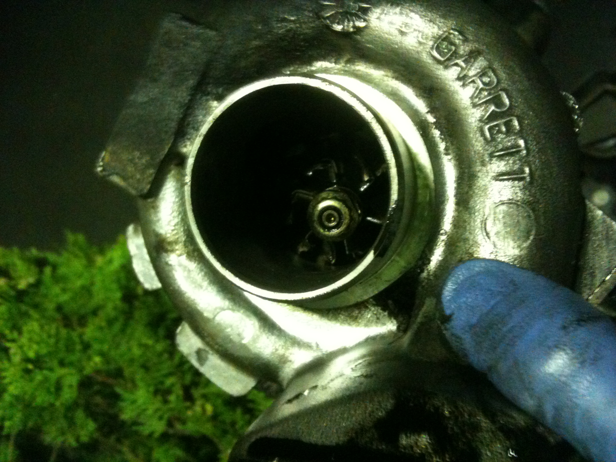

    ecco la bastarda..!
    ieri sera a mezzanotte c'e l'ho fatta a tolgierla, come lavoro non è molto complicato, solo che i 2 prigionieri che tengono la flanglia dello scarico si erano spanati...ma il wd40 mi ha dato una grossissima mano...!

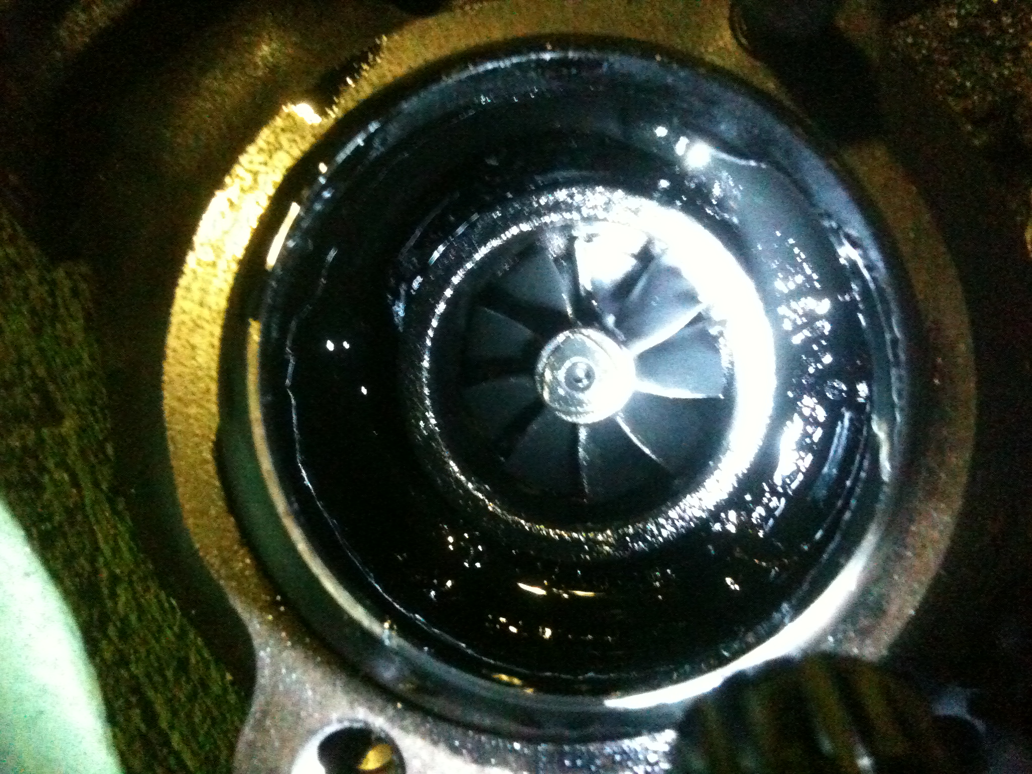

    la girella di aspirazione si trova così:
    [​IMG]mentre la chiocciola di scarico è sempre al suo posto, anche se ha un aletta rotta!

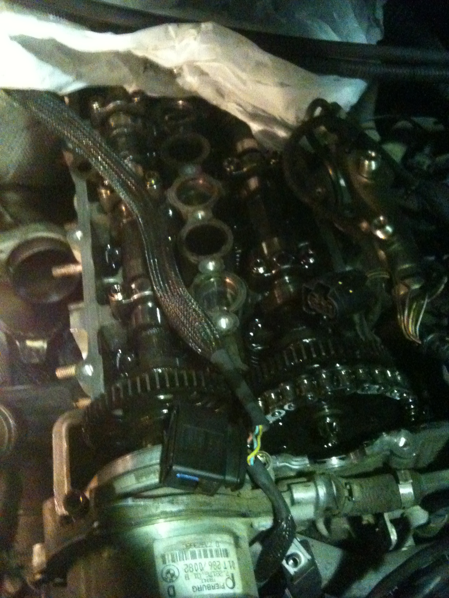

    qui una vista del motore senza coperchio punterie:
    il motore per avere 272.00 km è in ottime condizioni, almeno da fuori, anche gli iniettori sono puliti, il collettore di aspirazione e scarico pure.
