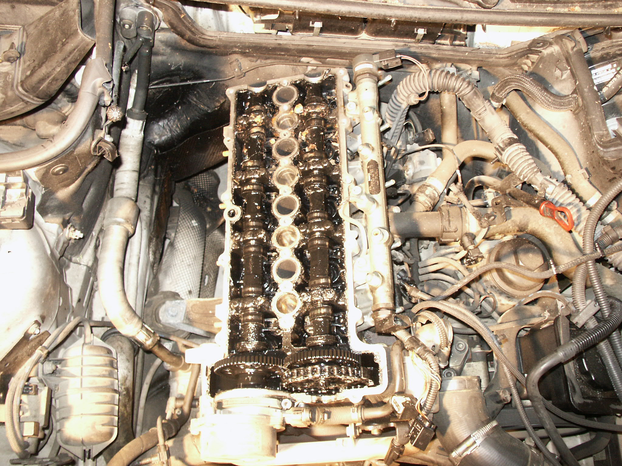

    Ho detto al meccanico di portarmi la macchina smontata in un piccolo magazzino a sud di brescia (dove lavoro) e qualche giorno fa (dopo 8 mesi di fermo auto nei quali ho girato con "l'auto" in firma, mi sono messo all'opera.
    Il meccanico aveva smontato "il mondo intero" dell'auto. si presentava cosi':
    mi sono messo a pulire con benzina, detersivo per piatti, ho messo anche in lavastoviglie...: TUTTO: collettore aspirazione, coperchio testata, pezzettini vari...
    POI ho pulito tutto quello che si vedeva degli alberi a camme, valvole.. con benzina e spazzolino da denti...
    POI ho pulito gli iniettori,
    ho messo tutti i pezzi su 2 bancali, ho messo tutte le viti in fila, ordinate per tipo e un po' guardando il TIS (che pero' non riporta proprio la macchina uguale... non so perche' visto che la riconosce) e un po' studiando gli incastri possibili dei vari pezzettini ho iniziato l'opera.
    Ho rimontato tutto il sopra del motore, non senza problemi (mancano chiavi giuste.. la mia dinamometrica parte da 21NM e ci sono viti da avvitare a 10NM (quindi ho preso un elastico ho guardato l'allungamento con appesi 5 litri di acqua, ho fatto un braccio collegat ad una chiave a tubo e avvitavo tirando per l'elastico controllando l'allungamento... va beh, in fisica1 avevo preso 24 :D:D )
    (infatti ne ho anche rotta una!!)) ogni poco mancava una chiave giusta... es la trubina e' avvitata con un bullone poligonale!!...
    Ho avuto vari momenti di sconforto... il piu' forte quando tutto montato (esclusa turbina e scarico) avvio il motore e non si avvia... SPIA gIALLa in mezzo al cruscotto... va beh, risolti i problemi vari
    montato il sotto, anche quello con problemi grossi sia a capire come e dove andassero i pezzi (il tis riporta pezzi diversi) sia lavorando come una biscia sotto l'auto posta su 2 cavalletti...
    Va beh auto montata, turbina compresa, passando anche per un lavaggio con una "non turbina" montata (turbina vecchia senza chiocciole con i buchi dell'alberino saldati...) insomma, potrei dire che ora conosco la questione turbina abbastanza bene.
    QUINDI POI FARO' UN rEPORTAGE DETTAGLIATISSIMO ma senza foto.
