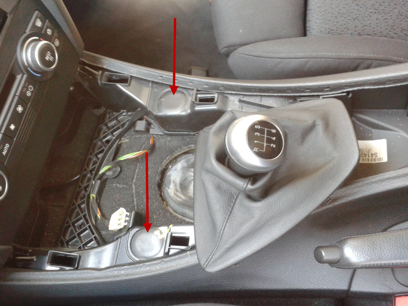

    Ciao a tutti.
    Sono un po' in ritardo sulla discussione ma solo di recente ho acquistato una E91 e solo di recente ho risolto il problema indicato.
    Nel tunnel centrale sono ricavati i canali di aria calda e fredda che alimentano le bocchette posteriori.
    D'inverno i rivestimenti di alluminio diventavano bollenti e adesso diventavano gelati; altro sintomo: aprendo il posacenere si sentiva l'aria spifferare.
    In officina non sapevano neppure di cosa stessi parlando, quindi vecchia regola: chi fa da se fa per tre.
    Ho smontato il pannello superiore del tunnel (operazione semplice, tutto ad incastro) ed ho notato che mancava un tappo su un suddetto condotto .... trovato all'interno del tunnel.
    Rimesso il tappo e risolto il problema.
    Ecco l'immagine con indicati i due tappi, le altre aperture che si vedono sono le sedi dei ganci di fissaggio la cui tenuta è garantita dalle guarnizioni sui ganci fissati sul pannello del tunnel.
    Spero serva a qualcuno.
