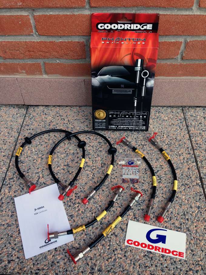

    Questi sono quelli che ho preso io

  20. doppiag
    doppiag Amministratore Delegato BMW
    2.519
    241
    18 Settembre 2008
    4.241.304
    E92 N47T
    esatto!! machettelodicoaffà :mrgreen:
    e i miei :mrgreen:
