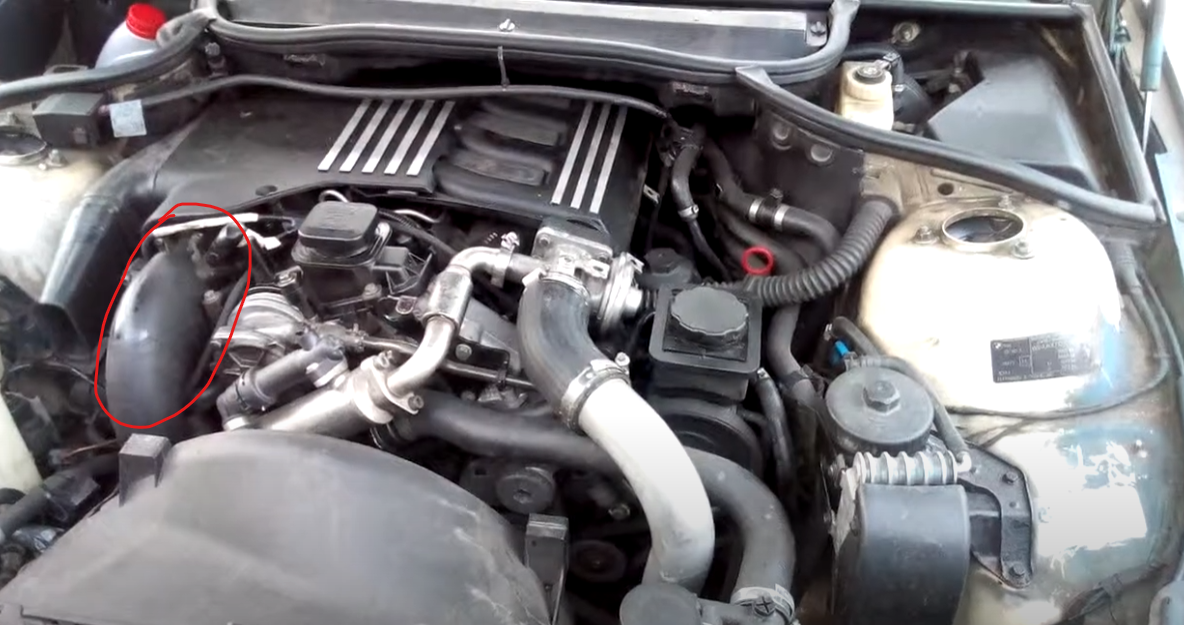

  18. FlipFlop
    FlipFlop Aspirante Pilota
    21 Luglio 2025
    Bari
    BMW E46 320d 150CV
    Ciao! ho un problema simile, solo che la mia si spegne ma non il quadro, per farla riprendere devo accelerare da fermo in folle e mandarla su di giri finche non si "sblocca", nel processo si sentono come dei rapidi singhiozzi. Mi sapresti indicare magari con foto di quale tubo si tratta? forse quello cerchiato in questa foto?
