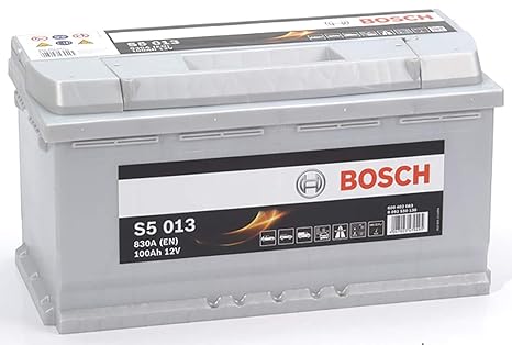

    io se vuoi un ulteriore suggerimento te lo dò ancora, BMW non monta batterie con capacità di avviamento nominale di 830A e 100Ah di capacità.... Non sono ammesse dall'elettronica dell'auto. Questa info l'ho presa dal tuo scontrino e meno male che non so leggere...
    quindi questa batteria in foto ad esempio non va bene come tutte le 100Ah su bwm.
