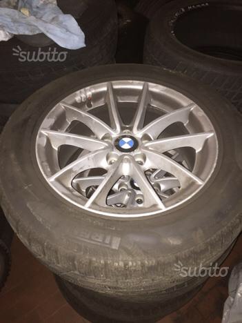

    Ciao ragazzi volevo avere un consiglio da voi ieri ho trovato un affare X la mia x3f25 4 gomme con cerchi originali bmw 225/60r17 Pirelli m+s ,la richiesta è 600€ ,queste le userei nella stagione invernale anche xche le posteriori da 275/40r19 sono al limite !!!domani con un mio amico gommista le andrò a vedere visto e a 5km da casa mia!!! Se riesco posto foto

  3. actarus8v
    se sono in buone condizioni, il prezzo mi pare buono ;) /emoticons/wink@2x.png 2x" width="20" height="20" />

  5. actarus8v
    praticamente se cerchi e gomme sono in buone condizioni, stai comprando solo i cerchi, le gomme te le sta regalando ;) /emoticons/wink@2x.png 2x" width="20" height="20" />

    Infatti se i cerchi sono originali Bmw e non repliche stai comprando ad un prezzo ottimo solo i cerchi se poi le gomme le butti via tra un anno è un buon investimento!! Sarebbe bello verificare i cerchi all'interno per vedere che non ci siano segni di crepe o altro...

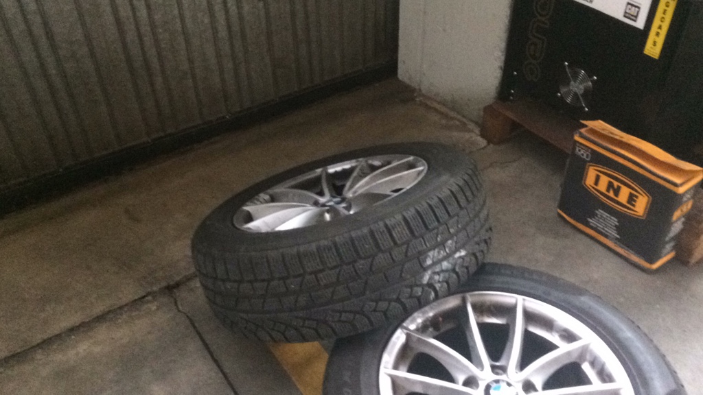

    Affare concluso sono in ditta da me!!!!cerchi originali e gomme 80%!!concluso 500€!!![​IMG]http://uploads.tapatalk-cdn.com/20161022/54e1e4bc7be095600e89a2a0e1874795.jpg[/imglunedi le lavo X bene e poi le monto!!!
  15. actarus8v
    Eccellente acquisto, complimenti

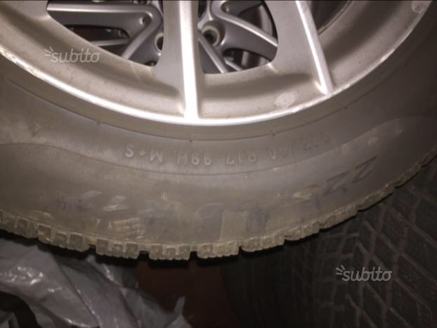

  18. PuccioE39
    64.227
    8.033
    11 Giugno 2005
    àtilacoL
    602.531.649
    otuA
    di che anno sono le gomme? non quando le ha comprate eh, ma quando son state prodotte.

    Non lo so!!! So solo che sono winter 2serie e sono praticamente quasi nuove!!

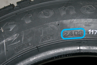

  20. actarus8v
    devi guardare il DOT, ossia una sigla stampigliata vicino alle altre caratteristiche del pneumatico che indica la settimana e l'anno di produzione ;) /emoticons/wink@2x.png 2x" width="20" height="20" />
    comunque, anche se dovessi farci un solo anno, hai fatto comunque un affare, perchè con quei soldi ti compri solo i cerchi
    in questo caso, significa che la gomma è stata prodotta la 24° settimana del 2008
