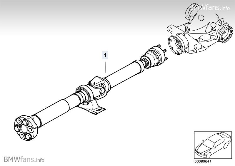

  12. Sandyngam
    Sandyngam Amministratore Delegato BMW
    3.710
    142
    4 Aprile 2007
    58.118
    M3 E92 manuale
    Questo è lo schema con spaccato della trasmissione dell'M3 E46, qui non c'è nulla da rettificare, forse si puo cambiare qualcosa, cmq di solito se vibra in partenza di prima da fermo è il giunto parastrappi della trasmissione e il supporto dell'albero di trasmissione con il primo costa circa 70 euro pezzo numero 2 seconda immagine l'altro sui 20 poi cè un bel po di manodopera

    ciao sandy vibra con tutte le marce specialmente tra i 2000 e i 5000
  15. marcoemmetre
    marcoemmetre Direttore Corse
    2.046
    101
    26 Luglio 2007
    4.073
    M3E36-3,0/M3E36-3,2 //M3E30
    quoto sandy.. il giunto 2 e se senti rumori strani tipo cric-crock il n°14, alle volte va in pappa il gommino del cuscinetto n°7... la trasmissione in genere va equilibrata e non rettificata.. cmq la colpa è quasi sicuramente il giunto 2.

  17. Sandyngam
    3.710
    142
    4 Aprile 2007
    58.118
    M3 E92 manuale
    Cambia i pezzi 2 e 7 e fatti fare il lavoro da uno in gamba, sicuramente risolvi
