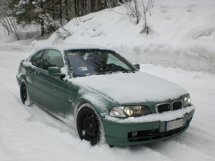

    io con le termiche ci son sempre andato, in montagna.
    qui non è pianura:
