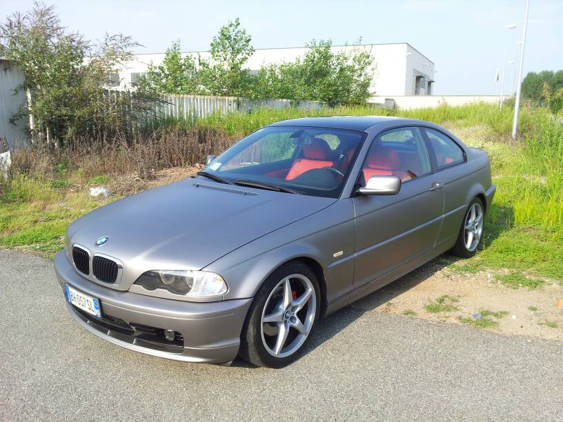

    anche perchè l'estate scorsa l'abbiamo fatta diventare una signora bmw...riverniciatura totale titanio effect opaco,leggero allungamento cofano ,gli ho smontato e ripristinato gli interni con verniciatura pelle colore rosso flame..verniciatura cerchi da 17 argento grana grossissima opachi...e sarebbe un vero peccato buttarle via per un motoraccio sbronzinato...

    trapianto motore 318 ci anno 2000
    Ecco la foto...

    Come ho detto , dalla foto che hai postato è una e46 che merita di fare ancora tanta strada.
