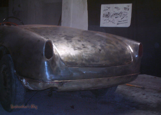

    Bon, a richiesta dunque qualche aggiornamento:
    Ho tirato giù la meccanica, avantreno e ponte sono a terra, e ho quasi finito di sverniciare la parte esterma della scocca:
    Là dietro l'esploso mi è di quotidiano ammonimento, quasi parla e mi dice "gratta gratta e non ti lamentare, che d'ora in poi si fa sul serio". :twisted:
    Infatti ora il gioco si fa duro: sabbiatura del sottoscocca, poi il girarrosto e sotto con la saldatrice :eek:

    ps. ovviamente, non siamo ancora in grado di far regredire la ruggine :lol:, per cui la parte bassa della scocca va completamente ricostruita con acciaio zincato, di modo che duri almeno altri cent'anni.

    Ti faccio i miei piu sinceri complimenti se veramente bravo che meraviglia la scocca nuda.
    Toglimi una curiosità lo fai di mestiere o semplice passione, mi sembri molto esperto del settore

    No, non lo faccio di mestiere, ma sono abbastanza esperto dal punto di vista storico-filologico diciamo: prima di comprare l'esemplare ho studiato per un paio d'anni e continuo a documentarmi, ora più che altro su cose tecniche :coffee2
    Sul versante pratico invece sfrutto competenze acquisite nel medioevo della mia formazione: ho fatto una scuola tecnica. Ma soprattutto mi aiuta un meccanico-restauratore profressionista dal quale sto imparando un sacco di cose.
    Nel video sembra facile, ma non lo è, o per lo meno non sempre. Lì sto sverniciando il cofano motore e viene via facile perché è vernice alla nitrocellulosa con 50 anni alle spalle e migliaia di ore di esposizione solare etc. Ma appena lo giri, per il lato B del cofano ci vuole già la levigatrice e olio di gomito a profusione. Se poi trovate fondi epossidici e/o vernici acrilliche recenti diventa un lavoretto da ergastolano anche con quel prodotto ](*,)
    Comunque mi diverto un sacco, e fare i video mi ricarica. Continuerò a girarli, ma ora che il gioco si fa duro (lattonatura) saranno meno Rock'N'Roll e più dimostrativi.
