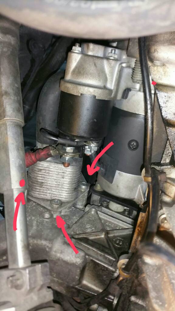

    Tracce olio nel radiatore
  6. naravasul80
    naravasul80 Aspirante Pilota
    34
    26 Febbraio 2015
    -1.340
    BMW 320d e 46
    Poi per forza serve un ponteggio per alzare la macchina così puoi arrivare al scambiatore per levare uno dei 3 bulloni. Servirà una chiave stella tipo cricket. Il più difficile bullone sarà quello che è più vicino del motore. A dirittura stavo pensando a smontare pure il motorino di avviamento perché spazio non c'è ne sta abbastanza.

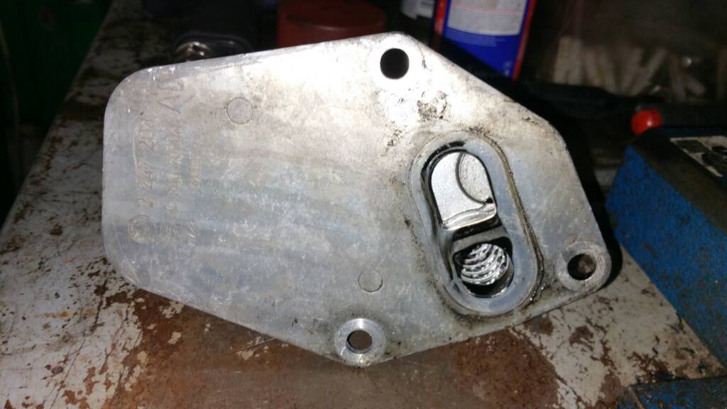

    Questo è il scambiatore smontato [​IMG]
    E guardate dove sta prima di smontarlo [​IMG]
