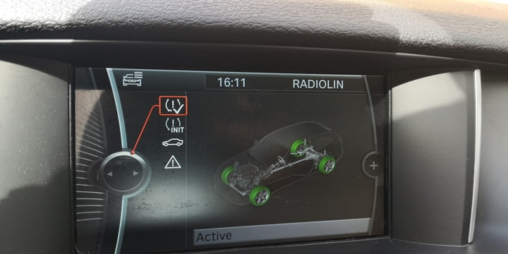

    Ciao a tutti
    ho preso da poco questa X1 E84, ha le valvole in alluminio e il sensore nel cerchio, su iDrive mostra le ruote verdi ma su internet ho visto che è possibile visualizzare la pressione e la temperatura
    come mai a me non lo fa?
    [​IMG]I
    Grazie

    Forse non è codificata, io visualizzavo soli la pressione, adesso anche la temperatura

    Sulle X1 E84 più recenti c'era l'opzione 2VB, per i sensori delle pressioni. Le pressioni non vengono indicate però, solo le gomme colorate. Non credo esista una codifica per mostrarle.

    Quella del video è una serie 3 (famiglia Fxx). La tua fa parte delle Exx. È un sistema diverso, non sono intercambiabili le codifiche.
