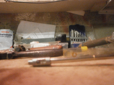

    mi ero dimenticato di postare l'albero di trasmissione che avevo realizzato.
    come si vede, è piuttosto corto.
    ho quindi preferito realizzarne uno piuttosto che accorciare altri alberi che avevo, in modo da conservarli intonsi
    l'albero è realizzato con due cardani cinesi in ferro , un tondino da 5mm, e un barilotto più grosso, entro cui scorre l'albero da 5mm.
    il funzionamento è descritto in questa mia vecchia immagine:
    poi ricopro tutto con un tubetto finissimo, ricavato da un antenna telescopica:
    e qui vediamo l'albero finito e montato
    (funziona piuttosto bene)
