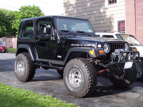

    Si
    nero, con le scritte rubicon bianche ai lati del cofano , le scritte Jeep vicino al passaruota e la scritta Jeep bianca sul portello posteriore.
    (e magari anche sul cofano anteriore)

    Bella nera!
    Cavoli la seconda che hai postato come ruote e rialzo sembra la gemella del mio tj verde che avevo!
    Però avevo telino e mezze porte.. l'hard top pesa ahahah
