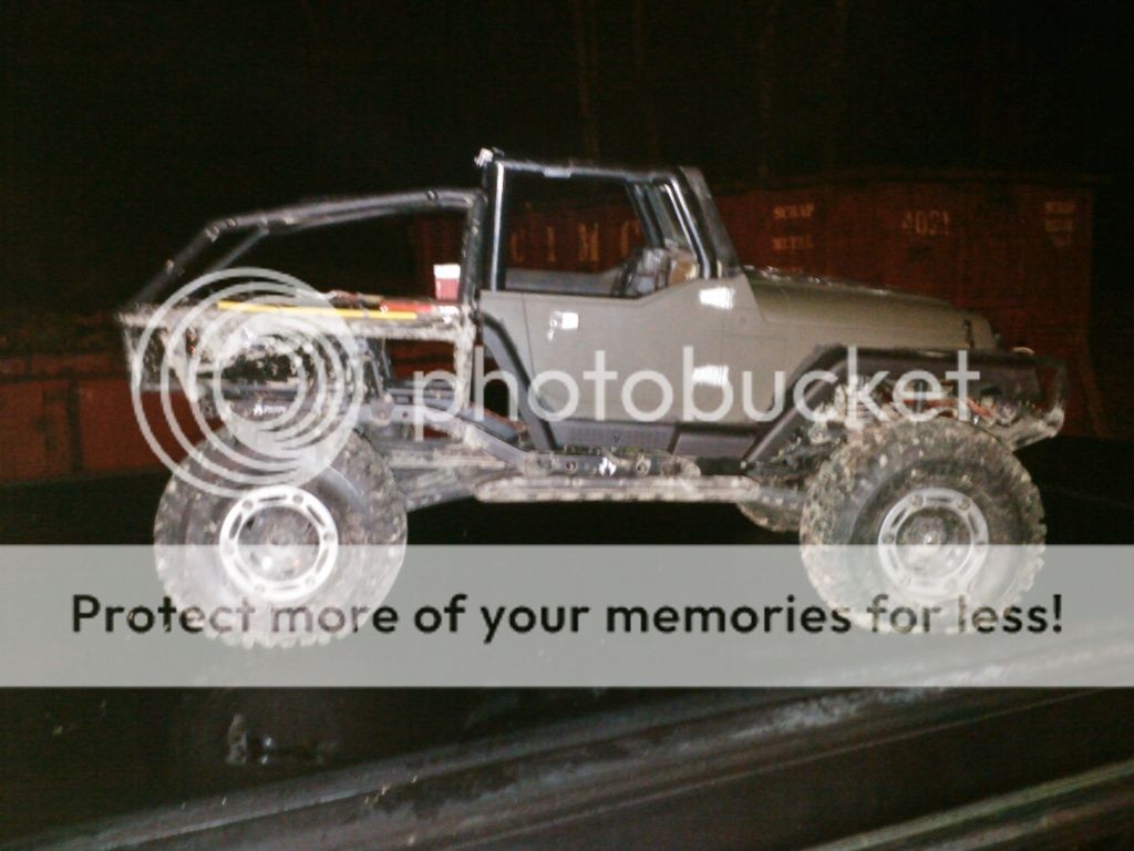

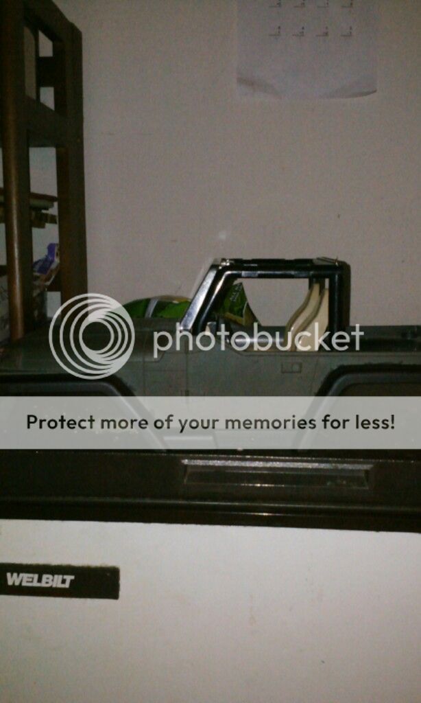

    una realizzazione con la carrozzeria jig nikko
    la carrozza è quella col cofano corto come la mia
    ma il risultato non è malvagio
    in quella della foto stona un pò il pezzo che rimane del parafango posteriore, ma nel mio caso sparirebbe, perchè la carrozzeria è già stata allungata.
    metto da parte le immagini,se magari un domani mi salta il ticchio di realizzarla in quel modo ..

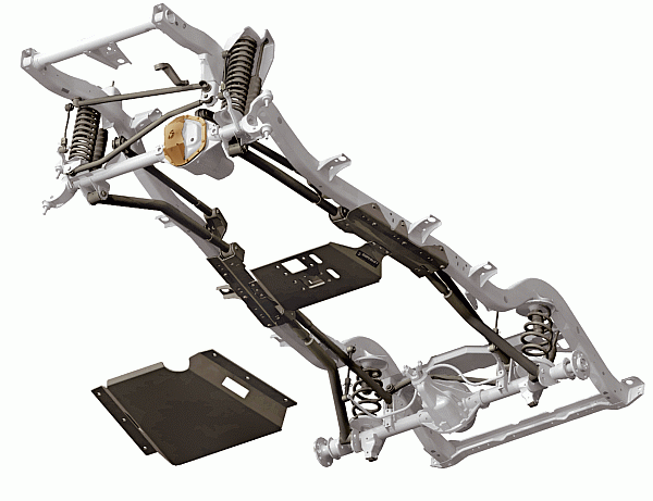

    come schema sospensivo sono ancora indeciso se adottare quello originale del TJ (4 link a puntoni + phanard sia anterormente che al posteriore) ma con molle separate dagli ammortizzatori,
    sarei tentato..
    il servo lo piazzerei comunque sempre sul telaio
    oppure un normale 4 link triangolati posteriore con 3link+ barra phanard anteriore e con ammortizzatori a molla esterna, sistema classico e semplice, ma che garantisce un ottima escursione rispetto allo schema originale della vettura 1:1

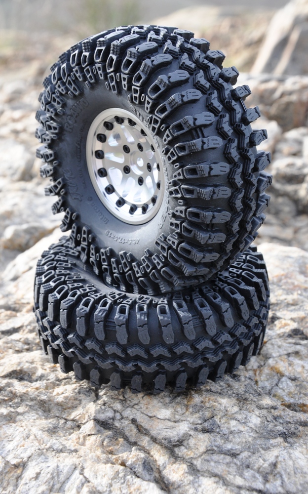

    Per i cerchi ci sono anche i gmade in ferro che costan poco e rendon bene.. però sì quelli di rc4wd son perfetti, io li avevo presi proprio per il progetto tamiya..
    Se recuperi cerchi usati da sabbiare, già sai :wink:

    PS: se ti piacciono le gomme in quella foto te le vendo io (sempre se vedo bene e se sono quindi le Irok RC4WD)
    Anche i cerchi e gomme G-Made venderei, ma non credo che ti piacciano..

    Le mi RC4WD sono le Irok: dovrebbero essere 118
    Poi ho le GMade (che costa molto meno) e sono più piccole: anche queste ho sbagliato a prenderle pensando fossero più grosse (sono da 109)
