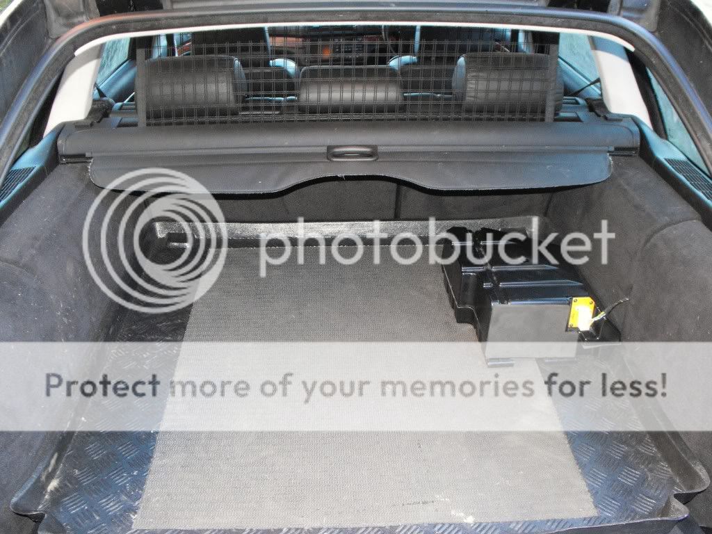

    sì, ti basta cercare su google immagini, le vedrai più compatte, con la molla a gas meno evidente. L'impronta della ruota di scorta dipende dal fatto che nel tappetino è annegato un sostegno circolare ligneo, che poggia sulla ruota e permette di sostenere il peso dei bagagli sfruttando il vano sotto il tappeto all'interno della ruota. Dopo 500.000km ed un uso molto intensivo, si nota questa "impronta". Sulla destra c'è un cassetto portaoggetti, la batteria è sotto il sedile posteriore.

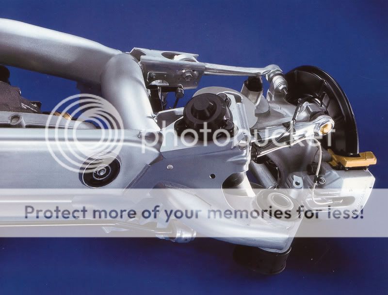

    Dipende da come progetti. Vuoi handling...vuoi confort...vuoi un compromesso.
    Gli attacchi delle sospensioni quelle sono.
    Questo è il vano di carico della E39 Touring
    Questo quello della V70
    BMW era costretta ad inclinare il gruppo ammo al posteriore creando questo telaietto:
    Volvo facendo così:
    Sono entrambi multilink a 5 bracci.
    L'opel Astra Tourer ha un sistema a ponte torcente con parallelogramma di Watt
    E questo è il suo bagagliaio
    Le sospensioni modificano altro...ormai si può creare una vettura con una dinamica sincera o di "relax" senza perdere in vano di carico.
