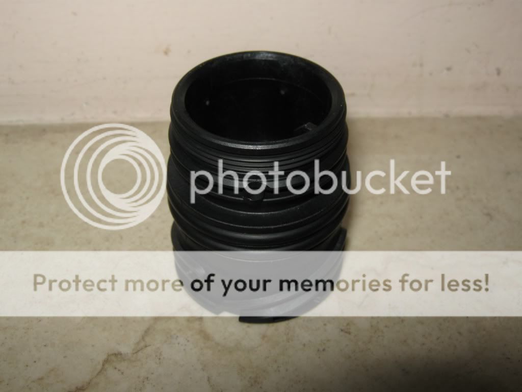

    quoto...vai in trasmatic o da chi comunque l'ha già fatto sto lavoro e sa farlo....boh a me mi viene da ridere quando sento 300 000km senza cambiare olio..
    io con la macchina nuova 2006, nel 2010 o 2011 cambiai l'olio in trasmatic e mi dissero che han cambiato una boccola dove passano i cavi o una cosa simile perchè trasudava...e avevo 98 000km tipo..figurati mo a 300 000km come van bene quei cambi senza olio :D /emoticons/biggrin@2x.png 2x" width="20" height="20" />
    le trasudazioni dei 140-150 000km su questi cambi son note..ovviamente trasudazioni della coppa ;) /emoticons/wink@2x.png 2x" width="20" height="20" />

    sulla boccola passano i fili della meccatronica, eccola:
    In teoria andrebbe cambiata anche questa, spesse volte magari è solo questa che perde.
