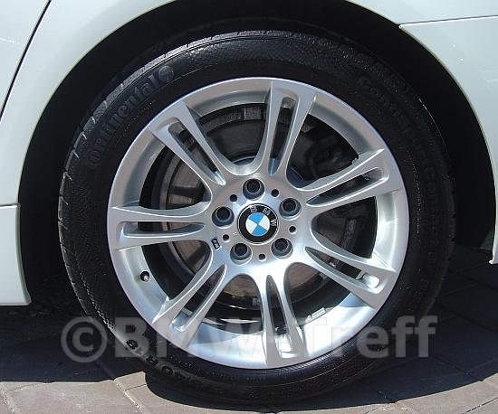

    Questi non sono male secondo me:
    Styling 350, originariamente sono cerchi misti, 8x18 anteriori e 8x19 posteriori, ET30 buono direi, quelli che hai adesso hanno un ET34, tu dovresti prendere solo quelli anteriori in modo da montare tutte e 4 le gomme uguali, cioè le stesse misure che hai sui tuoi cerchi attuali 225/45/18.
    In alternativa starebbero bene anche i 193M color ferric grey, però montano pneumatici misti e sinceramente ti sconsiglio di montare delle 255 di gomme termiche al posteriore.

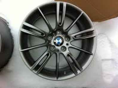

    non ci sono scritti gli ET... I replica M6 li hanno prodotti in tantissime misure.
    il tipo scrive originali, ma originali BMW esistono solo da 19" o 20" (non ricordo) con misure ed ET per serie6 completamente incompatibili con serie3, figuriamoci con la serie1.
    a vedere la curvatura delle razze dove si attaccano al mozzo, non sono nemmeno repliche italiane ma cinesi.
    valgono si e no, usati come questi circa 300-350€, non un euro di più.... :wink: .... Nuovi, cinesi come questi, li paghi di meno... :wink:

    Se sono su un serie 1 non vanno bene, e comunque non sono assolutamente originali, sono dei cinesi quelli
