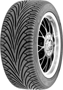

    [​IMG] Queste erano quelle che avevo io, (Goodyear F1 GSD2) silenziose forse i primi 1000Km, dopodiché tappi nelle orecchie, mai avuto nulla di più rumoroso, tenuta sull'asciutto discreta, sul bagnato discutibile. Consumo scalinato. Erano gomme di primo equipaggiamento su macchina nuova (per cui senza nessun problema di assetto).

    Che una direzionale fosse silenziosa mi era nuova .... che fossero gran gomme idem.

    non voglio dare ragione a RailMan a priori, in quanto ritengo che ogni gomma abbia una sua storia su un certo veicolo e con un certo guidatore, tuttavia è vero che oggi tutti i principali produttori hanno abbandonato il disegno direzionale sui pneumatici estivi, prediligendo il disegno asimmetrico.
    Inoltre il disegno direzionale, molto performante per sua natura su bagnato (non ha caso, anche qui tutti i principali produttori scelgono il direzionale per le gomme invernali), può avere statisticamente qualche tendenza in più a scalinare e questo genera nel tempo una certa rumorosità di marcia.
