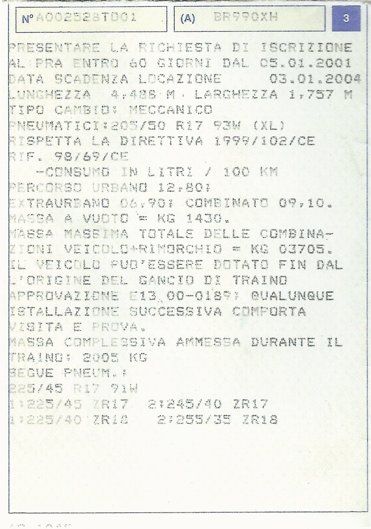

    qui dici che sono 225 45 r17 x tutti e due gli assi e poi dici 245 40 r17 posteriore io ho controllato sul mio libretto ci sono delle misure ma 245 me la porta solo affiancata a r18 è un dilemma......AIUTATEMI.......grazie

    posta una scansione del libretto nella sezione gomme

    pneumatici in alternativa:205/60 r15 91h - 205/55 r16 91v
    225/50 r16 92w - 225/45 r1791w
    225/50 zr16 (a)
    1:225/40 zr18 (b) 2:255/35 zr18 (b)
    questo è quello che c'è scritto sul mio libretto io ho i cerchi 17 qualcuno che ne sa qualcosa mi dice se devo montare su tutte le ruote 225/45 r 17 o se dietro posso montare misura diversa???? grazie in anticipo!!

    più in alto invece alla voce pneumatici c'è scritto :195/65 r15 91h

    quando ti mette la misura singola tipo i 225/45 17 asse davanti e dietro sono uguali, solo nel caso dei 18 hai assi diversi con misure diverse per il resto è tutto uguale davanti e dietro

    strano molte avevano anche le 17 differenziate, oltre che uguali naturalmente.

    mai avuto sul 320ci 17 differenziate ti sbagli sicuro avevo le 205 poi si passava a 225 poi 18 differenziate ed erano le uniche

    non sbaglio su certe cose ;) /emoticons/wink@2x.png 2x" width="20" height="20" />
    il libretto della mia ex

    pure sulla mia ex!

    grazie x le delucidazioni ora monterò 225/45 r17 su entrambe gli assi cmq nel libbretto che hanno postato sembra che si possono montare le differenziate su un cerchio 17 cmq no nel mio casa........grazie ciao guaglio!!!!!!!!!!!!!!!!!!!!!!

    confermo... stesse misure del mio libretto!!!
