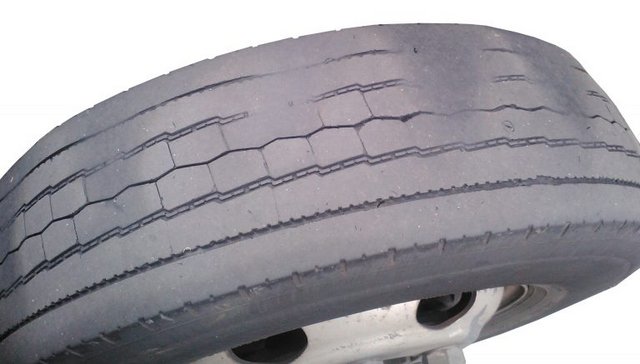

    Spalle e carichi simili, non RFT, certo è che la vettura più alta fa lavorare maggiormente spalla e bordi sui tratti montani ma comunque confermo il problema della gomma.
    Ottima tenuta su neve ma andrei su mescole un pelo più dure, tipo Continental, sempre restando fermo il fatto di porre in evidenza a Bridgestone la cosa; un lotto di pneumatici fallati può capitare e se sono seri ti trovi un treno di gomme nuove.

    Vi ho messo anche un altro esempio di consumo con ruota sbilanciata, non è un fenomeno che mi sono inventato, se non riuscite a capire il concetto non so che dirvi.
    Cercate su google 'tire cupping' e leggete
    A &rew piace questo elemento.

    se è tire cupping dovrebbe essere consumata tutta la striscia di pneumatico, non solo il tassello esterno.

    Guardando alcuni video non posso che darti ragione.
    @ste2479 effettivamente le farei rivedere da un altro gommista, non per mancanza di fiducia ma magari con un macchinario diverso o più nuovo verifica la bilanciatura corretta.

    @ste2479
    questo video è molto simile al tuo caso, la foto del camion è un eccesso al confronto.

    come mai allora nelle estive non mi compare il problema ??....e sono al terzo anno con 25mila km...

    la mescola delle estive è decisamente più dura rispetto ad una invernale ed il battistrada non ha una tassellatura così distanziata (c'è molto più "pieno")

    La bilanciatura si fa ad ogni cambio gomme, sono i pesi incollati all'interno del cerchione.
    Magari le estive erano bilanciate meglio.
    Comunque la mia rimane un ipotesi, da una foto è difficile capire.

    Certo che però lo stesso errore ripetuto su entrambe le anteriori mi lascia un pò a bocca aperta.
    Bisognerebbe verificare anche il TOE oltre alle sospensioni anteriori come dicevi tu (a 75.000 km una sostituzione o una rigenerazione sarebbe da prendere in considerazione -> sono sempre 1.700 kg che viaggiano).
    La cosa strana è che con le estive non capita nulla.
    Non mi stupirebbe fosse stato messo un modello non corretto per il riferimento dei parametri durante l'assetto.
