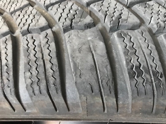

    una cosa che ho notato è questa: nei tasselli esterni della gomma ogni 6/7 tasselli ce n'è uno completamente consumato..
    questo per l'intera cinconferenza della gomma ed è presente nella gomma anteriore sinistra e destra
    un problema di convergenza non può essere, l'ho fatta fare l'anno scorso e se fosse quello sarebbero consumati tutti i tasselli, non uno ogni 7.
    quindi mi viene un dubbio....tra il consumo eccessivo e questo strana anamalia.....potrebbe essere un difetto di fabbricazione della gomma ??

    Temperature alte, mescola morbida, tasselli alti e xDrive ...
    In quel modo vanno anche molto in sofferenza le CrossClimate (non so se sulle Climate+ sia anche così).
    Più la mescola è morbida e più aggredisce l'asfalto, poi se le temperature sono miti come questi inverni il gioco è fatto.

    come scritto prima causa lockdown l'auto è stata praticamente solo usata per fare casa-ufficio....
    il problema è questo.. un tassello esterno ogni 6/7 su tutto la circonferenza della gomma.
    [​IMG][/url][/IMG]
    [​IMG][/url][/IMG]

    questo nella ruota lato esterno per tutta la circonferenza.
    usura quasi completa di 1 tassello ogni 6/7..

    Potrebbe essere un problema di ammortizzatori scarichi. Quanti km ha l'auto?

    La butto lì: non è che magari l'intaglio 3D arriva sino ad un punto sicurezza che fa da "indicatore consumo"?
    Se fosse un problema di meccanica, ammortizzatori o silent-block, sarebbe evidente per tutta la circonferenza, direi più che è un problema - se così vogliamo definirlo ed annullare la tesi dell'indicatore di consumo - del pneumatico mentre se la pressione dei pneumatici non fosse corretta ti troveresti un consumo più evidente in centro o sulle spalle ma comunque omogeneo e non con una specie di serie "aritmetica" (1 ogni 6).
    Dovresti vedere se lo spessore di quei tasselli sia effettivamente inferiore agli altri (ma nutro dubbi in merito), misurane uno normale per confrontarli (sempre sulla spalla).
    Prova a scrivere a Bridgestone Italia allegando le foto magari dipanano il mistero.

    E' quello che ho pensato anch'io, dalla foto postata non sembra che il tassello in questione sia piu basso degli altri, ma solo che abbia finito la parte lamellata... potrebbe effettivamente essere un indicatore ulteriore (oltre ai TWI che identificano il raggiungimento del limite "legale") per le prestazioni su neve.

    gli indicatori di consumo sono interni alla gomma, uno quello del consueto spessore minimo, l'altro con un fiocco di neve alto 4-5 mm
    misurato l'altezza del tassello consumato e quello del tassello intero a fianco c'e' una differenza di 2-3 mm.
    quindi efettivamente è + consumato.

    Sono andato a guardare e anche le mie hanno meno lamelle in alcuni punti, ma il tassello è alto uguale agli altri.
    La stessa cosa si trova su quelle anteriori e posteriori.
    Se hai tutta questa differenza di consumo tra tasselli può essere che la ruota sia stata bilanciata male o gli ammortizzatori scarichi come dicevo prima. Un altro caso simile:
    Vai da un altro gommista e fai misurare la bilanciatura

    Il tuo è un bel battistrada, quanti km han percorso?
    @ste2479
    Qualcun'altro lamenta il tuo problema.
    [Topic generale] Pneumatici invernali: opinioni,info e suggerimenti
    Per entrambi, potreste darmi qualche ragguaglio sui pneumatici?
    - dimesione
    - indici di carico e velocità - dei pneumatici
    - RFT o normali
    - DOT (quelli alfanumerici per individuare lo stabilimento di produzione)
    Sono sempre più convinto che sia una ciucca a livello di produzione.

    Le mie hanno 2-3000 km, infatti credo che sia proprio così il disegno, non è consumata in modo anomalo. Sono 245/40 18 97V DOT20 no RFT.
    Il post che hai linkato immagino parlasse delle LM-001 (qui ne parla nel 2017 e le LM-005 sono uscite nel 2019).
    Non ho capito perché dovrebbe essere un difetto di produzione? Mi spieghi la tua teoria?

    Un tassello ogni 6 significa che è voluto o casuale visto che un problema meccanico viene evidenziato pr tutta la circonferenza, non penso che il buon @ste2479 guidi a scatti e/o saltellando sui pneumatici con così tanta precisione, dovrebbe essere un batterista :mrgreen:

    Non è un problema di bilanciatura, perchè altrimenti il consumo dovrebbe essere uguale su tutto il lato esterno, invece è consumato 1 tassello ogni 6/7..

    Potrebbero anche essere dei RFT, spalla dura e mescola morbida, a generare il problema ma dobbiamo attendere conferme.
