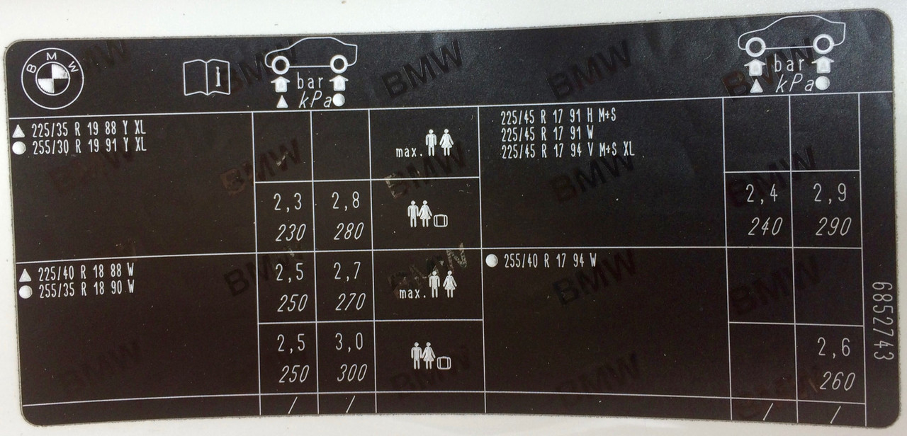

    rieccomi,
    non mi ero accorto che (allego foto della targhetta all'interno della portiera del mio z4) come pneumatici invernali sulla mia auto si consigliano non solo i 225/45 R17 94V XL, ma anche i 225/45 R17 91H, proprio quelli del test TCS.
    il mio gommista alla fin fine consiglierebbe di prendere i 91H e soprattutto, in ogni caso, di non correre a 200/210 all'ora con pneumatici invernali che sarebbero sottoposti ad un'usura precoce, soprattutto a marzo/aprile con temperature crescenti, ma aspettare di rimontare i pneumatici estivi.
    voi cosa ne pensate? soprattutto cosa scegliereste tra le 2 versioni di gomme?

    senz'altro i 91h costano di meno.poi come tenuta da gl'altri non penso cambi qualcosa,unica differenza è il codice di velocità e carico quelli in V è superiore!

    Codice V tutta la vita, non è solo questione di velocità max come molti erroneamente credono un codice superiore garantisce anche stress test superiori, io sono risparmi che non farei mai...:wink:

    per quanto mi riguarda si tratta di capire, e imparare da chi ne sa certamente più di me,
    quindi grazie a tutti quelli che commentano i miei dubbi.
    in alcuni casi addirittura non c'è una differenza significativa di prezzo tra le 2 versioni di gomme o al massimo 10 euro a pneumatico, quindi volevo capire i criteri.
    personalmemnte ho già deciso (e ordinato) ieri ma non volevo influenzare la discussione,
    ho acquistato i Dunlop 225/45R17H91 - in particolare ho notato che quella è l'esatta versione testata da TSC che ha raggiunto i massimi voti e dato che ho capito che non sempre un pneumatico ha lo stesso risultato ad esempio in misure diverse, ho pensato che prendere esattamente quelli che hanno provato fosse una mossa giusta. :mrgreen:
