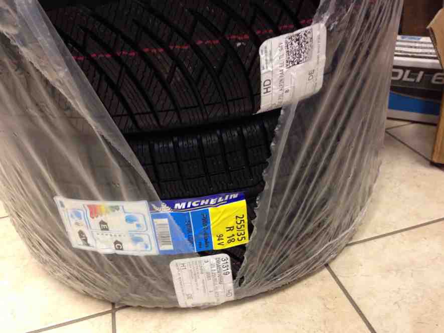

    metti foto :vamp:
  3. fede2010
    15.628
    584
    14 Ottobre 2008
    250.935
    Pneumatici invernali: opinioni,info e suggerimenti
    Appena monterò il tutto farò un paio di foto ;) /emoticons/wink@2x.png 2x" width="20" height="20" />
