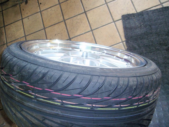

    ti posto 2 foto fatte da me.
    225/40zr18 nankang NS2 su 8.5x18
    255/35zr18 nankang ns2 su 9.5x18
