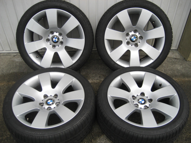

    Ragazzi vanno bene per la 1er questi 18??
    sono del serie 5 E60 originali!!
  18. Neo 330Cd
    Neo 330Cd Presidente Onorario BMW
    5.887
    87
    24 Marzo 2009
    121.422
    BMW 335i E92 Futura. Ex 330Cd Futura E46
    tt i cerchi originali relativi alla serie 5 NON vanno bene ne per serie 1 ne x serie 3...
    hanno ET trp bassi...
  19. ---Passion---
    13.828
    451
    13 Gennaio 2010
    248.839
    eh infatti immaginavo...avrebbero ET 20 figurati!!
    con una gomma bella tirata tra l'altro...
  20. Neo 330Cd
    5.887
    87
    24 Marzo 2009
    121.422
    l'ET è la distanza fra il bordo esterno del cerchio e il mozzo ruota..
    nn c'entra nulla cn il tirare la gomma..
    la gomma viene tirata all'aumentare del canale del cerchio, nn al diminuire dell'ET...
