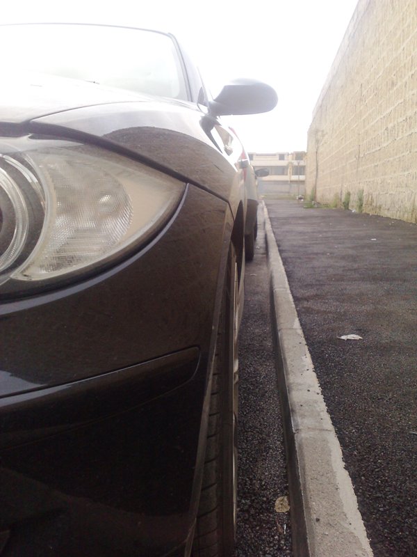

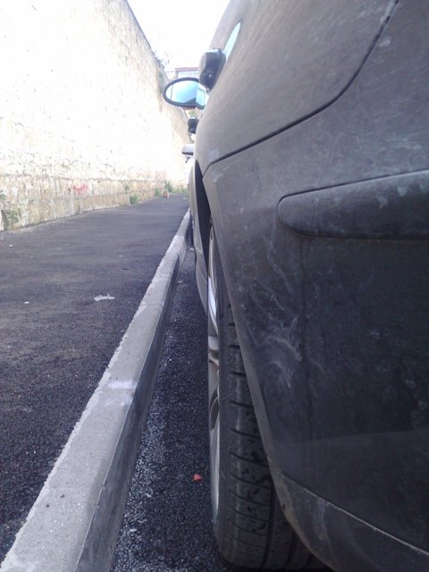

    @salva_co14: ecco le foto
    posteriore: considera che le tue sporgeranno ancora un pò!!!
    anteriore:

    sinceramente pensavo stessero un pò più all'esterno.. si con le 245 sporgeranno un pò di più.. e se osassi un et più basso?cmq grazie per le foto:wink:

    diciamo che la prospettiva inganna un pò........considera che sono appena più sporgenti di quelli di serie:wink:
    e poi troppo troppo a filo non mi fanno impazzire.......mi sà di truzzo, ma è un mio pensiero:wink:
    comunque, se proprio vuoi ovviare, più che un et più azzardato (con le 245 e assetto potresti toccare), proverei con un distanziale
    contatta l'utente marcfus81......monta le 245 su cerchio da 8 al posteriore (con et49)....magari ti fai mandare 2 foto e ti fai un'idea precisa:wink:
    comunque davanti IMHO sono già perfetti per te.......infatti a mio gusto sporgono già troppo:mrgreen:

    poi davanti però la gomma è troppo stirata:mrgreen:
    guarda bene la mia foto dell'anteriore......lo trovo un piccolo difetto:wink:
    IMHO sarebbe perfetta, anche per la vista posteriore coi 245 dietro......prima di prendere una decisione definitiva, fatti mandare le foto da marcfus81:wink:
