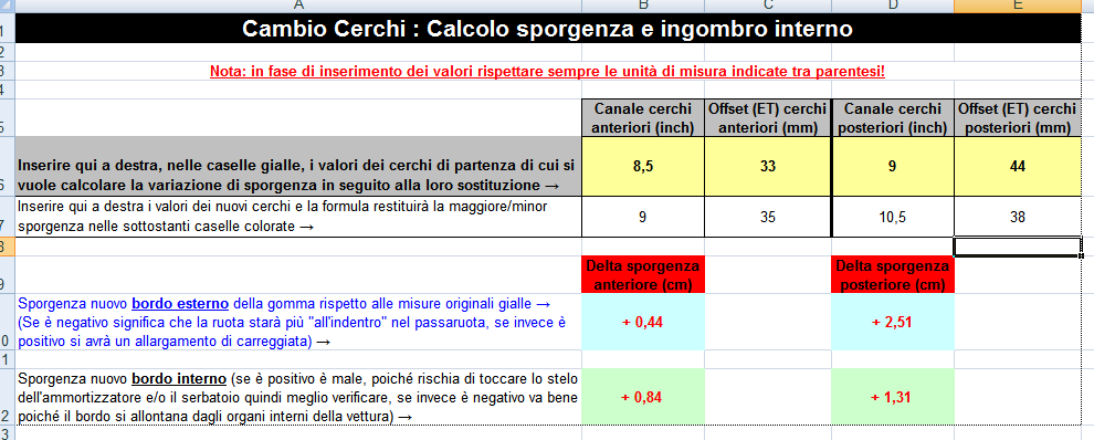

    Rieccomi,
    Ho finalmente trovato dei replica da 20" che mi aggradano e che non costano un rene.
    Il venditore li spaccia come compatibili, ma vorrei conferma da voi prima di fare cazzate.
    Come già detto, gli originali BMW sono i seguenti:
    Anteriore: 8,5JX20 ET33 (245/35 R20)
    Posteriore: 9JX20 ET44 (275/30 R20)
    I replica hanno il canale corretto per la larghezza delle gomme (a differenza di quelli originali BMW che tendono ad ovalizzare la spalla del pneumatico) di conseguenza cambiano anche gli ET.
    Misure replica 20":
    Anteriore: 9JX20 ET35
    Posteriore: 10,5JX20 ET38
    Secondo un calcolatore excel trovato on-line, passando dagli originali ai replica ottengo i seguenti ingombri del cerchio:
    Anteriore: sporgenza di +0,44cm esterna e +0,84cm interna
    Posteriore: sporgenza di +2,51cm esterna e +1,31cm interna
    Sebbene al posteriore ci sia spazio a sufficienza (sia dentro che fuori), il dubbio mi viene all'anteriore che, mezzo centimetro in fuori va benissimo, ma 8mm in più verso l'interno mi mettono paura, in quanto dando uno sguardo al cerchio che ho ora non c'è molto spazio tra gomma e braccio della sospensione.
    Idee, consigli?
    Sembra che all'estero su serie 6 gran coupè questi siano il canale e gli ET standard per la sostituzione dei cerchi con dei replica, probabilmente mi sto preoccupando per nulla in quanto vedo che molti montano questi cerchi, ma una conferma sarebbe graditissima.
