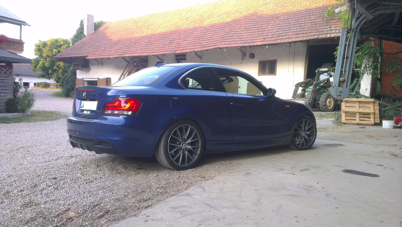

    come avevo preannunciato, ho abbandonato i 18 runflat per passare ai 17 non runflat.
    ecco una prima foto del risultato
    chiaramente, so bene che nelle condizioni più impegnative (intendo guida da pista) non sarà mai come prima con i 18 e le Bridgestone (ora monta Goodyear). però mi sta bene così, considerato che il 90% dell'utilizzo per me è in città
    scrivo tutto questo per condividerlo con chi avesse in mente di fare lo stesso cambio
    un saluto a tutti ;) /emoticons/wink@2x.png 2x" width="20" height="20" />

    Io avrei provato prima i 18 NON runflut.. La tua macchina con i 17 perde molto.. è un peccato

    vi capisco e per il fattore estetico sono sicuro che è così... però un set di gomme e cerchi nuovi originali da 18 è una spesa non indifferente (vale lo stesso per i 17, anche se leggermente meno) e non ho voluto correre il rischio di spendere un sacco di soldi a vuoto e ritrovarmi con lo stesso problema
    purtroppo le strade romane sono così

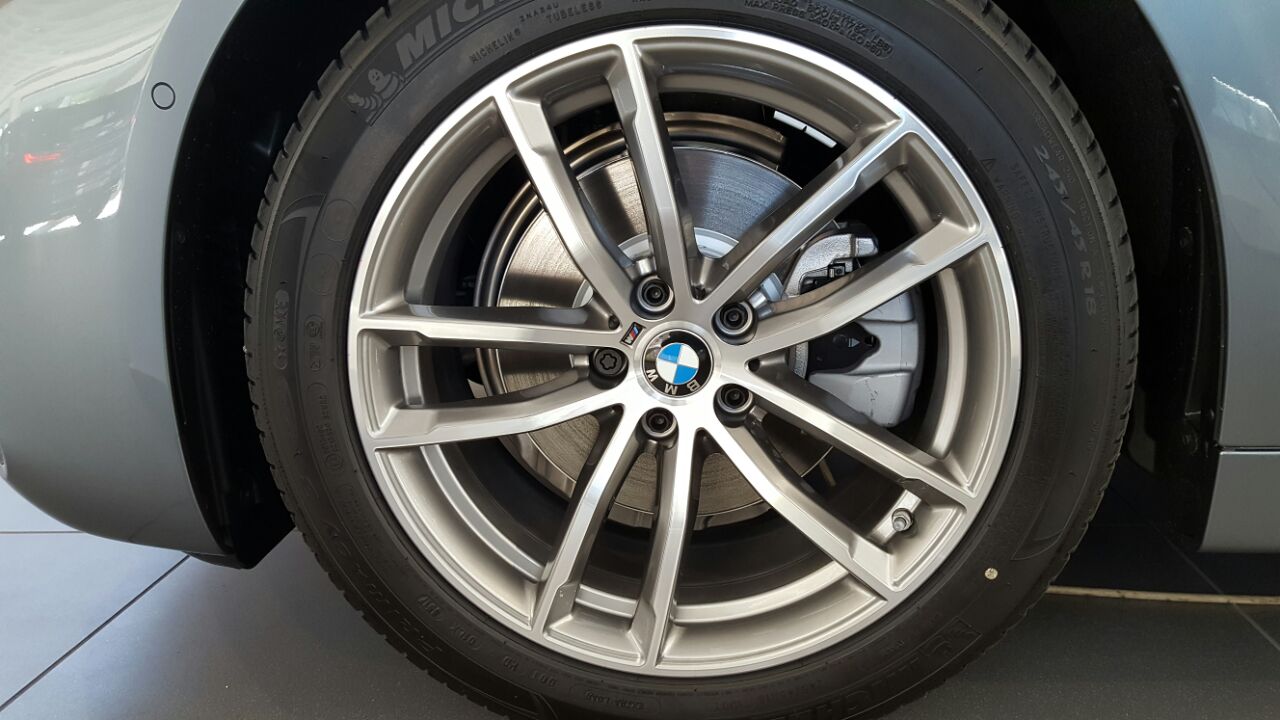

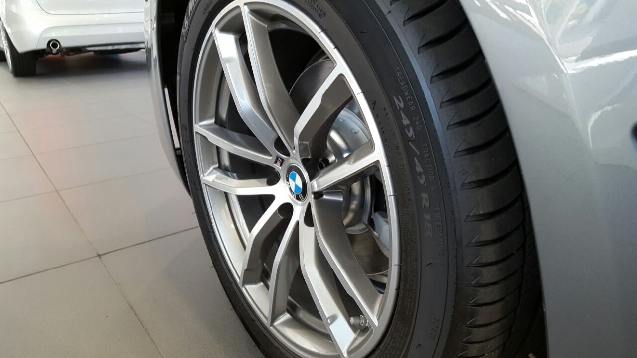

    Oggi in conce BMW guardavo la nuova serie 5 in configurazione Msport ed i cerchi da 18' con cui viene proposta, hanno attirato la mia attenzione (tralasciando i gommoni enormi della G30).
    Sono i 662m.
    8x18 et 30
    9x18 et 44
    Come misure sono perfette anche per le nostre F30/31 e mi piace il fatto che abbiano un profilo abbastanza concavo.
    Su realoem vengono dati per 10,52 Kg l'anteriore e 10,9 Kg il posteriore. :eek:
    Siamo ai livelli di un Luft FF ed anche meglio (Luft FF 8x18, 10,65 Kg - 8,5x18, 10,96 Kg).
    Sul sito BMW UK vengono proposti a 383£ (cioè 457€) a cerchio, mentre sul sito italiano a 575€ (:rolleyes:).
    Quando si cominceranno a trovare i primi set nel mercato dell'usato (1000/1200€), potrebbero diventare il best buy per chi cerca cerchi leggeri restando su componentistica originale BMW. :wink:
