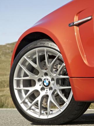

    volevo far mettere i 18" della 1M che essendo di serie da 19" deduco che non si possano comprare da BMW direttamente.
    Quindi dove potrei prenderli, anche online? Li cercavo di colore Silver.
    Altra domanda: in che misure li potrei mettere senza poi dover spaccare tutto (mi riferisco al canale ed all'offset).
    Grazie in anticipo
