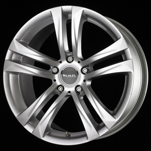

    Alla fine sono andato dal gommista questa mattina e mi ha proposto 4 cerchi mak come questi con et40:
    + 4 gomme pirelli sottozero 210 nella misura 205/50 r17 a 1040 euro montati ed equilibrati. (il prezzo è iva esclusa perchè io la scarico).
    Altra curiosità.
    Sul libretto ho la dicitura 205/50 r17 88W, ma le gomme da neve che mi ha proposto essendo le pirelli 210 hanno indice di velocità H non W. Sono ugualmente in regola perchè ci sono delle deroghe sulle coperture invernali, oppure sono costretto a ordinare le pirelli 240 che hanno appunto l'indice di velocità V (+ vicino al W, ma ugualmente diverso)?

    2.054
    bmw 320d e90
    quindi sarebbero stati sui 1300 euro.....mi sembra un pò tanto....contando che le pirelli non sono un granchè sulla neve

    Sì, 1300 esatti.
    Boh, ho provato a cercare ora su internet e per lo stesso set, quindi i 4 cerchi mak + le 4 pirelli prendendo tutto su internet andrei a spendere 1160 euro.
    Quindi 140 euro in meno che prenderli dal gommista che però nel prezzo mi mette anche equilibratura e montaggio oltre alla comodità di andare da lui se ci sono problemi.

    se hanno canale 7 o 7.5 sono perfetti ;) /emoticons/wink@2x.png 2x" width="20" height="20" />
    se hanno canale 8, considera che, seppur montando tecnicamente, sono un pelo tirate ;) /emoticons/wink@2x.png 2x" width="20" height="20" />

    Sono canale 8J, infatti anche il gommista mi ha anticipato che essendo gomme relativamente strette con questo canale staranno giuste di spalla, forse anche un po' tirate.

    l'ideale sarebbe stato 7,5 ma anche 8 va bene, non cambia nulla alla fine.....
    le pirelli le ho viste a 600 euro della tua misura......i cerchi 450 euro....si alla fine risparmieresti poco....
    solo che le pirelli non mi piacciono per niente ( invernali ), sarebbero state meglio le michelin....continental..costano un poco di più ma li valgono ( sempre se abiti in posti dove nevica spesso )
