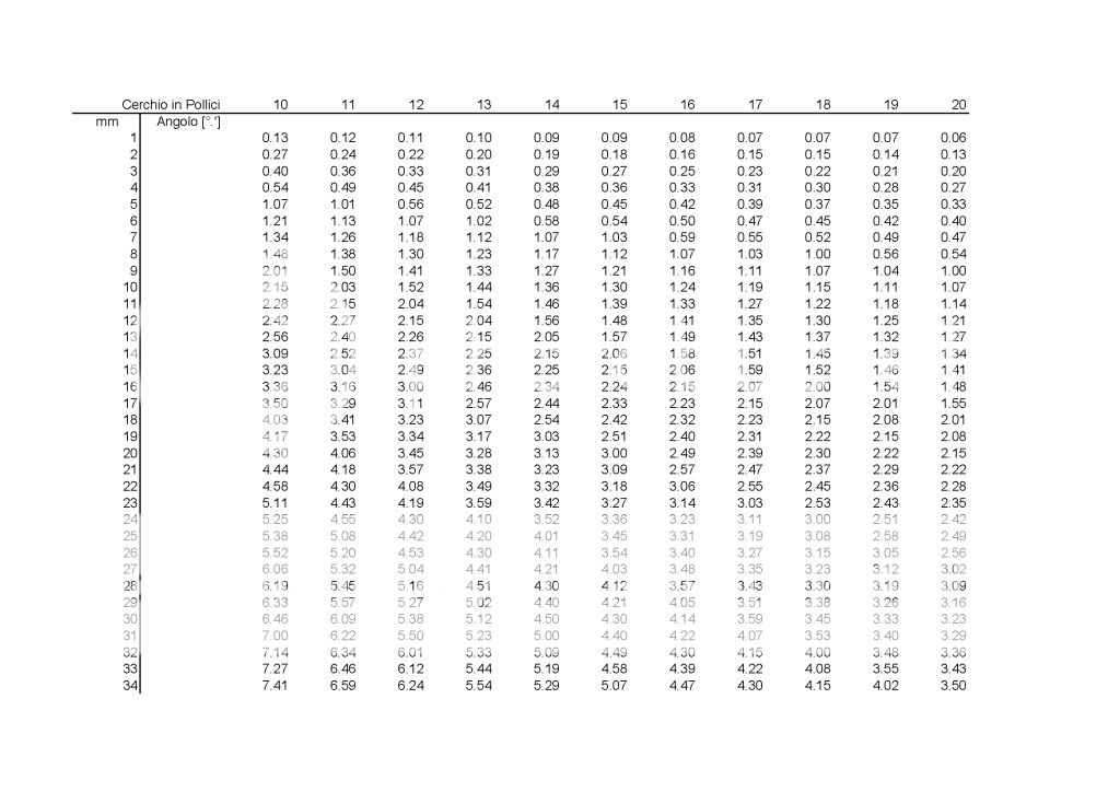

    Nessuno sa le varie corrispondenze ° = mm per le diverse misure di cerchi?
    (non solo per 17 e 18)

    tabella conversione by Ice71:
    Ultima modifica di un moderatore: 19 Marzo 2010
  16. Daniel M
    Daniel M Kartista
    79
    11 Gennaio 2010
    27
    Honda Civic Eg6
    Grazie mille! :biggrin:
