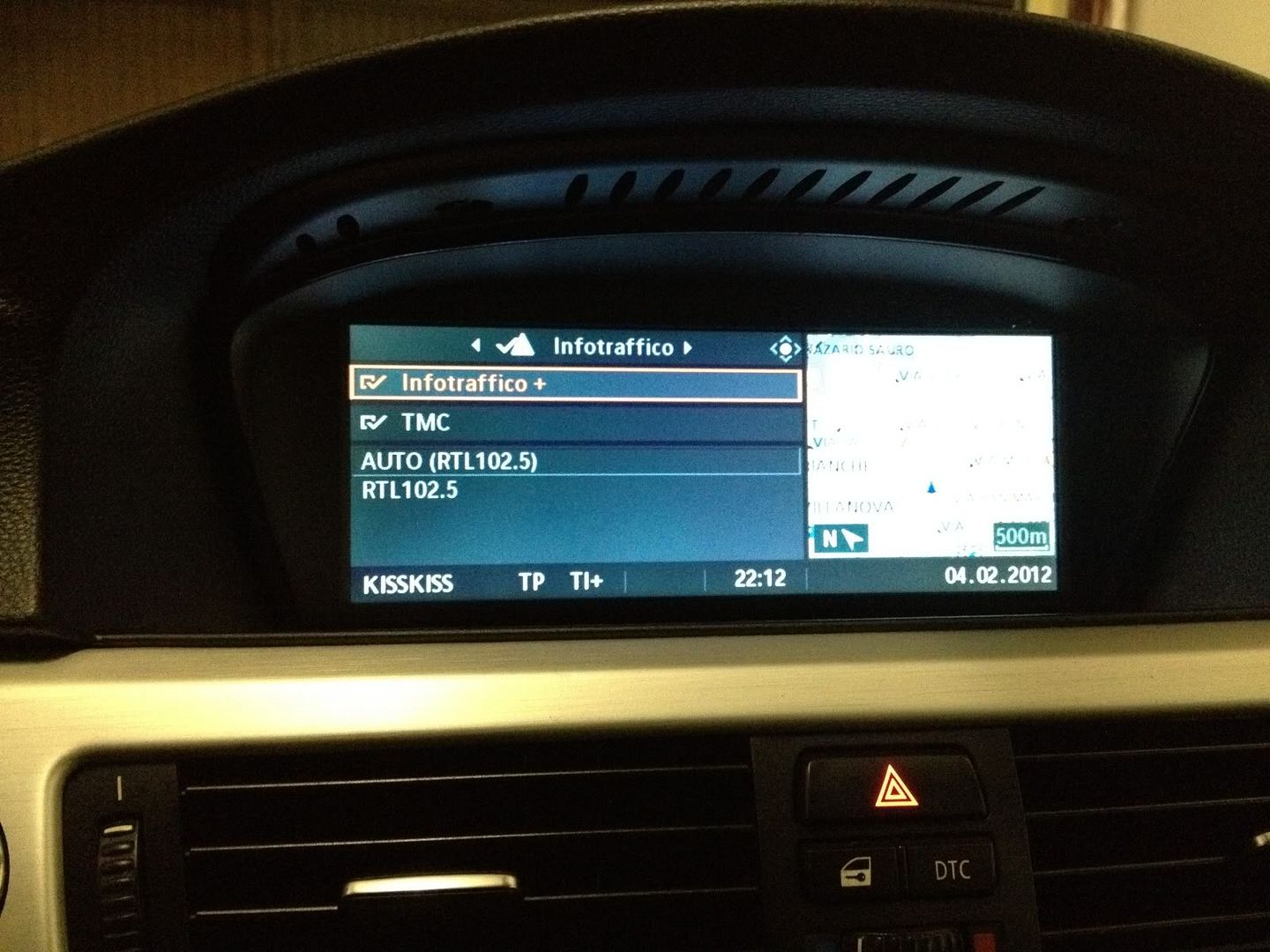

    Quindi con il CCC si può ricevere solo il TMC della RAI (free) e non di RTL 102.5 (infoblu) ? Perchè in internet ho trovato questa immagine:

    Il TMC da Info BLU sui 102.5 di RTL è a pagamento e quindi criptato,quello di RAI è free ma scarsissimo,specie a livello di segnale, e in parecchie zone d' Italia non ricevibile,in qualunque delle 3 freq. radio Rai...Se lo prendi o su Rai1 o su Rai3.
