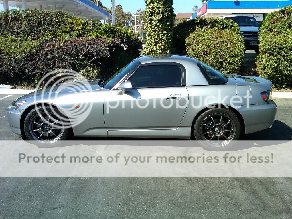

    Tizy's S2K
    In confronto agli ultra...cioè boh non sono brutti ma gli ultra son più fighi

    Ma non perchè non sia sobrio, è che il singolo su una 2000 mi fa proprio cagare :D /emoticons/biggrin@2x.png 2x" width="20" height="20" />
    Devi prenderli di colori chiari, scuri sembrano una taglia più piccola.
    Dici che anche con il nuovo decreto ruote non c'è nessuna possibilità?
