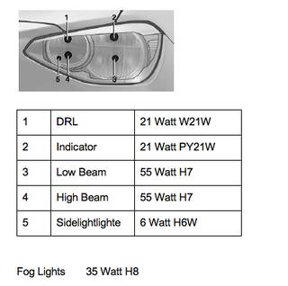

    Posso gentilmente sapere che tipo di lampadine montano i fari no xenon?
    nel dettaglio anabbaglianti h7?
    abbaglianti h1 o h7?
    poi ci sono sia le lampadine di posizione che quelle diurne? Grazie mille in anticipo.
    La targa monta lampadine led di serie?
    Vorrei sostituirle con led e lampadine meno gialle.

    Tipologia lampadine fari no xenon.
    Spero si veda e ti sia utile

    Grazie mille proprio quello che cercavo.
