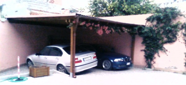

    aggiungo che la macchina naturalmente non entra più nel mio posto auto ](*,) si incastra proapio cercando di scendere #-o
    non volendo modificare la rampa per ora ho convinto il vecchio a fare scambio di parcheggio
    ieri si è ordinato la X1, consegna prevista per fine giugno inizio luglio, spero che ci staremo ancora in garage.

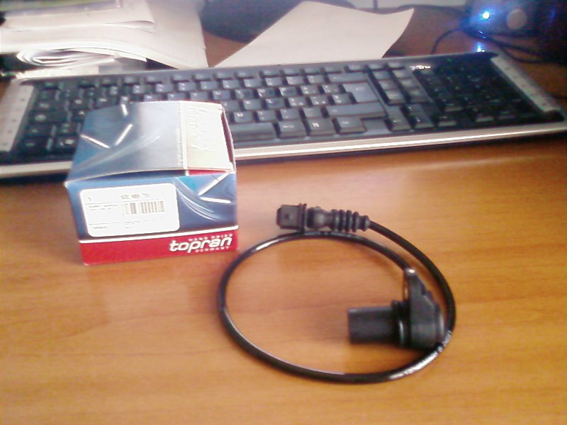

    Lunedì mi è arrivato anche il sensore dell'asse a camme di aspirazione dalla germania :cool:

    bello! uguale identico alla tastiera del mio pc :cool:

    muhahahahah
    seriamente, pagato parecchio meno rispetto al prezzo di Mbmw.
    56,80€ spedito.

    ma è concorrenza o uguale a quello di primo impianto??
    hai il link?
