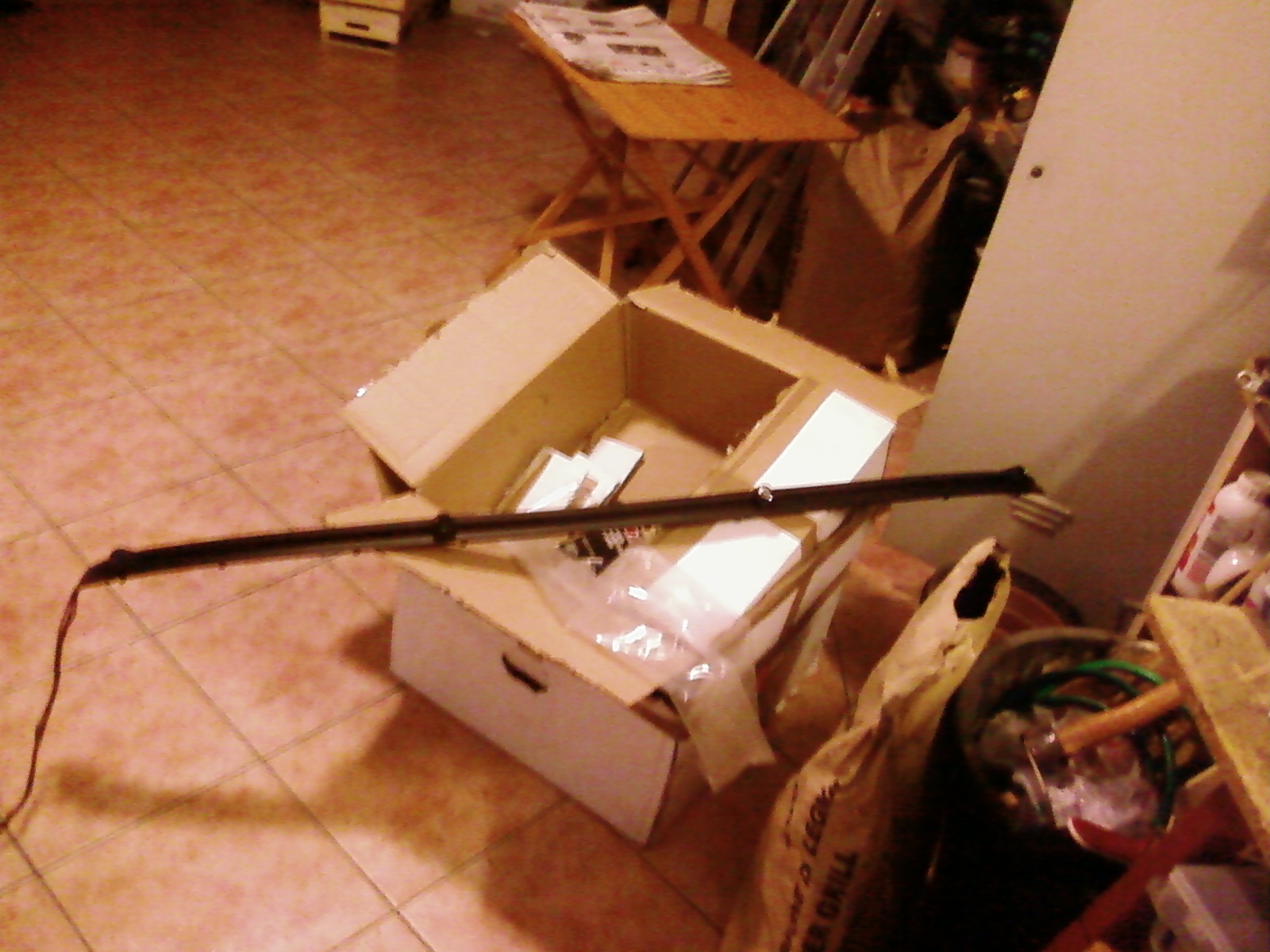

    sfilato il profilo, rimesso il profilo nuovo.
    l'ho cablato al banco, una cazzata, i sensori incastravano già perfettamente (evviva i sensori da 22mm :mrgreen:)
    giusto qualche goccia di colla a caldo per essere sicuri che non ruotino e qualche altra colata per tenere fermi i cavi, che escono tutti insieme a destra.
    ho levato un tappo in zona batteria (cade verso l'esterno), passati i cavi, fatto il foro calibrato nel tappo e rimesso dall'interno (aggancia lo stesso benissimo) e poi cablato dietro la copèertura, semplicissimo.
    il buzzer nello scatolato a destra dello schienale posteriore perfettamente chiuso 8-[
    sono molto contento.
    ecco il listelo cablato pronto a montare
  8. Alessandroguitarsound
    9.839
    570
    31 Maggio 2008
    2.615.687
    bmw 330d m-paket
    un mago!!Carlo,so che mi picchierai x questo,ma..mi affascinavano i sensori in tinta e li ho messi nella posizione come in origine della serie //M......!!!:mrgreen:
